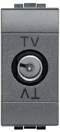

prima di effettuare un acquisto sbagliato, vorrei sapere qual è il retro del frutto tv bticino di cui allego l'immagine.
approfitto poi per chiedere qual componente va montato se dal muro esce il cavo tv grazie

scusate ecco l'immagine

Dipende, solitamente i frutti sono "componibili" ti forniscono la placchetta frontale della serie civile e la presa di un produttore di componenti per antennistica.
I frutti serie civile direttamente dei produttori di materiale per impienti elettrici li fanno perché devono averli a catalogo ma la qualità è spesso mediocre (per il prezzo che hanno).
Ad ogni modo per determinare che frutto ti serve occorre sapere il tipo di distribuzione d'antenna:
-> terminale (attenuazione con chiusura) si usa al termine delle catene di prese derivate o in uscita da un partitore
-> diretta (0dB) si usa dall'uscita di un derivatore (ma non sull'uscita passante, lì occorre una terminale)
-> passante (da quanti dB) si usa come intermedia sulle montanti
L'aspetto è identico per ciascuna le caratteristiche elettriche no.
