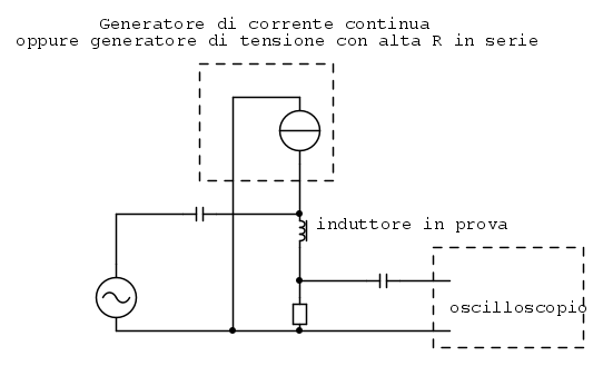

SiNon comprendo anche cosa intendi con reattanza incrementale, intenderesti una reattanza differenziale?
Ho disegnato uno schema di principio. Occorre dimensionare i valori per vedere se è realizzabile e se è conveniente. Sono poco competente, non ho mai fatto misure simili.
La R in verticale è una resitenza di valore noto di valore basso rispetto alla impedenza.
Forse misurando lo sfasamento con l'oscillo si ricavano i valori di reattanza e resistenza perdita dell'induttore.
L'induttore su nucleo magnetico è un componente non lineare per la saturazione.
Interessa la reattanza / induttanza media, la minima o la massima o quella differenziale o tutte?

La reattanza differenziale è la caratteristica di un induttore attorno a un punto di lavoro (corrente continua ) che lo attraversa.quello che non capisco fondamentalmente è a cosa serve in questo caso una reattanza differenziale.
..in effetti io andrò a caratterizzare la mia reattanza ad una tensione e ad una corrente, se lo facessi ad un'altra tensione e ad un'altra corrente otterrei un valore diverso.
anche molto diverso al crescere della corrente
. Il mio schema permette di adoperare un generatore di alternata di potenza molto minore di quello che tu hai previsto.Per quanto riguarda il tuo schema ho molto apprezzato, però è ancora troppo avanti per me, nel senso che al momento mi serve più che altro creare il sistema per generare la componente alternata, sono convinto anch'io che poi avere quanto hai descritto sarebbe l'ideale

Scusami non avevo visto la parte di messaggio appena sotto lo schema, ora capisco il perché delle tue domande.
In realtà non ho necessità di caratterizzare il valore di induttanza, questo posso farlo anche a 50Hz ricreando l'induzione che avrebbe a frequenze più alte (ad esempio 300Hz), mancherebbero per la completa caratterizzazione tutti i valori di perdite e rumore.
Tornando al tuo schema, si tratta di due generatori indipendenti in parallelo che alimentano l'induttore. Uno crea la componente continua e l'altro la componente alternata e il condensatore filtrerebbe la componente continua verso il generatore in alternata, corretto?
Detto questo mi sembra che alla fine io debba ottenere un generatore in alternata, ovvero quello che sto cercando di mettere in piedi. E' così o mi sfugge qualcosa?
