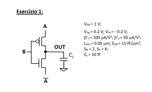

Buongiorno a tutti,
avrei bisogno di un aiuto con questo esercizio di elettronica digitale che mi ha messo in difficoltà.

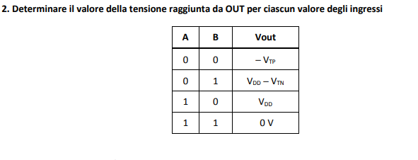

Lascio in allegato il file figura dove c'è il circuito.Vengono richiesti tutti i valori di OUT per ogni valore degli ingressi.

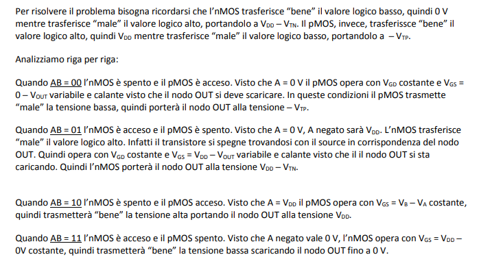

Nel file spiegazione c'è la risoluzione della prof.Non capisco infatti i casi AB=00 e AB=01.
Nel primo caso non capisco perché il pmos risulta acceso essendo Vg e Vs a 0 e neanche perché poi dice che la Vgs risulta 0-Vout.
Nel secondo caso(AB=01),non capisco sempre perché la Vgs= Vdd-Vout,e quindi anche perché dice ''il transistore si spegne con il source in corrispondenza del nodo OUT''(ma non dovrebbe essere il Drain lì?

Purtroppo non conosco i pMOS e gli nMOS ( lo aggiungo ai vari argomenti che non conosco e che al momento non ho interesse ad approfondire).
Se lo schema è didattico dovrebbe riportare scritto quale è p e quale è n, chi sa lo capisce dal pallino sul gate, ma io no. Poi potrebbe riportare le sigle s per il source e
d per il drain. In questo modo anche la spiegazione sarebbe più chiara.
AB = 00:
Per il nMos VGs=0, quindi è spento.
Per il pMos VSG>Vth, quindi è acceso
Il caso AB= 01:
nMos VGS>Vth ON
pMos VGS>Vth (supposta negativa) quindi è spento.
Il caso AB= 01:
nMos VGS>Vth ON
