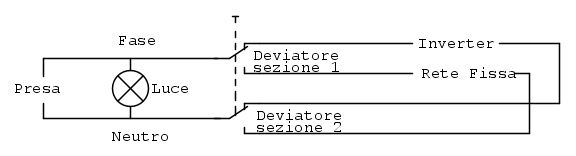

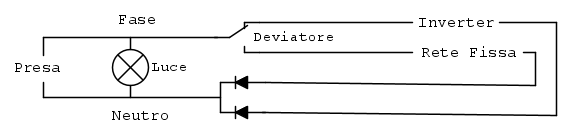

Salve a tutti,
Vorrei un consiglio su che diodo usare su questo "impianto elettrico" che ho fatto sul furgone che utilizzo come officina mobile,
devo alimentare piccoli carichi, sono due plafoniere led per le luci, e qualche utensile leggero per le prese (saldatore stagno e caricare batterie di trapano e PC) l'inverter è da 300w onda sinusoidale pura, vorrei mettere due diodi sul neutro, usandolo in comune per entrambe le correnti, mentre per la fase uso un deviatore. Voglio evitare di mandare il neutro all'interno dell'inverter quando uso la linea fissa, ed evitare di avere il neutro sulla spina quando uso l'inverter.

Ciao Foto UtenteOverride90, benvenuto.
Se capisco bene hai un furgone con un inverter che è alimentato dalla batteria del furgone e vuoi che l'impianto 230Vac alimentato dall'inverter possa essere alimentato anche dalla rete, evidentemente, quando sei in garage.
Quindi, se non ho capito male, l'impianto che vuoi commutare funziona a 230V in corrente alternata e se è così non puoi utilizzare i diodi che raddrizzerebbero l'alternata... sarebbe un gran casino e faresti danno.
Ti consiglio di utilizzare un un deviatore doppio, cioè che con lo stesso comando aziona due sezioni, quindi con una sezione devi la fase e con l'altra il neutro.

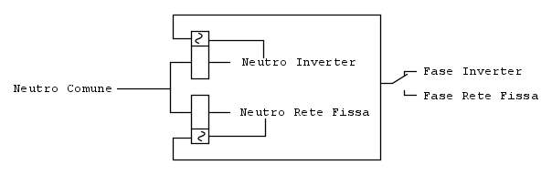

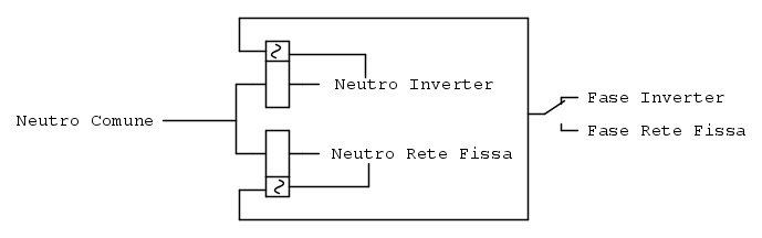

Messaggioda Foto UtenteOverride90 » 22 gen 2022, 23:13
il più è alimentato da rete fissa in quanto facendo assistenza nelle aziende ho sempre a disposizione la rete fissa, ma capita che la presa sia lontana oppure per una riparazione veloce ho bisogno di luce o di un saldatore non ho voglia di allungare prolunghe etc. :D :D
Quindi dovrei mettere un altro deviatore?
E se usassi due relè?
in questo modo, (chiedo scusa per i miei schemi :D )
per l'eccitazione delle bobine userei comunque il deviatore, quindi mi sposterebbe la fase e in più ecciterebbe i relè. Ci potrebbero essere delle complicazioni o ridondanze o ritorni particolari?

Messaggioda Foto Utenteedgar » 23 gen 2022, 0:06
Override90 ha scritto:Quindi dovrei mettere un altro deviatore?
Devi mettere un deviatore doppio, non due deviatori.
Basterebbe un relè doppio scambio (DPDT) ma sei liberissimo di complicarti la vita rispetto al deviatore doppio

Messaggioda Foto UtenteBrunoValente » 23 gen 2022, 10:35
Il deviatore a doppio scambio è grande come quello a singolo scambio.
Eviterei il relè: avresti difficoltà per alimentare la bobina: da inverter o da rete?

Messaggioda Foto UtenteOverride90 » 23 gen 2022, 10:43
edgar ha scritto:Devi mettere un deviatore doppio, non due deviatori.
Ah ok, avevo capito due deviatori, per quello ho detto che non mi piaceva.
edgar ha scritto:Basterebbe un relè doppio scambio (DPDT) ma sei liberissimo di complicarti la vita rispetto al deviatore doppio
con un relè doppio scambio avrei lo stesso problema in quanto la bobina è sempre una.

Messaggioda Foto Utenteedgar » 23 gen 2022, 10:47
Override90 ha scritto:la bobina è sempre una.
Appunto, inutile complicarsi la vita, con un deviatore doppio risolvi facilmente ed economicamente
