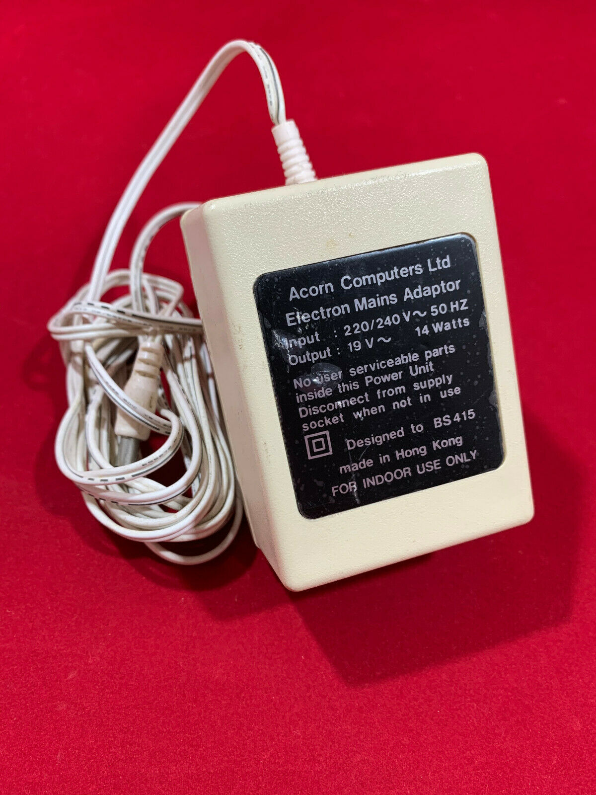

Dopo quasi venti anni che ho recuperato un Acorn Electron senza alimentatore, mi sono detto che può essere un buon esercizio didattico quello di rimpiazzarlo (beh, meglio tardi che mai). L'originale ha delle specifiche piuttosto "atipiche":
Acorn Electron PSU
Ora, poiché non me la sento di mettere le mani sulla 220 V, pensavo di riciclare quello di un vecchio portatile per PC, che eroga in uscita 19.5V in AC per 4.7A.

Ma 19Vdc in ingresso non è un po' basso? In uscita dal rettificatore, di progetto, ha circa 25V.
Non potrebbe tranquillamente alimentarlo a 24Vdc? Forse trova più prodotti.
comunque cercando si trova qualcosa del genere
https://www.satel.eu/en/product/338/TR%2040%20VA,230V-18V-AC-Transformer
Altrimenti ci sono molti trasformatori (ma non scatolati) 230V/19V...

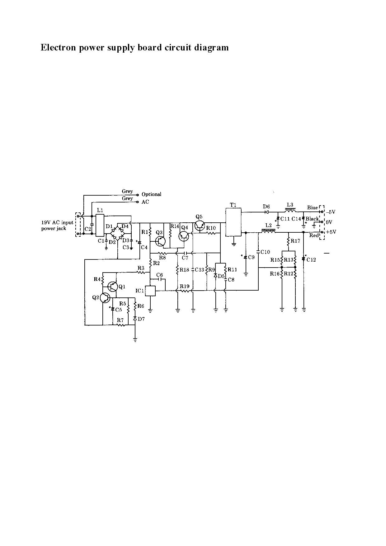

Potrei alimentarlo in DC...vero...ma il lettore floppy dell'Acorn mi sembra di ricordare che era alimentato direttamente dal bus di espansione in 18V AC. Gli schemi della mainboard sembrano confermarlo: https://www.4corn.co.uk/archive/diagrams/105,000-C%20Circuit%20Diagram%20For%20Electron%20Microcomputer%20Main%20PCB.jpg
Mi sembra abbastanza plausibile che quella linea di potenza in AC sia semplicemente reindirizzata sul bus di espansione, per l'alimentazione delle periferiche. Se dovessi alimentarlo in DC (a 9V o a 18V) perderei questa linea
Intendiamoci, nel 2022 non troverò mai un lettore floppy per l'Acorn, però essendo un progetto di "recupero" non ha senso perdere questa linea di alimentazione
Comunque, lo schema dell'alimentazione interna dell'Acorn ce l'ho...e non ha l'aria di essere chissà quanto sofisticato...

Con quell'alimentatore mi sa che probabilmente puoi metterci dentro qualunque tensione continua o alternata da 15 a 20V ed il computer funzionerebbe senza problemi.
Se vuoi tenere la linea di alimentazione AC, secondo me puoi cercare un trasformatore con uscita a 18V oppure 9V+9V. Ho trovato questo qui in una ricerca rapidissima, non è detto che sia il migliore.
https://it.farnell.com/myrra/44305/tran ... dp/1689097
La differenza non dovrebbe essere influente. Hai lo schema dell'alimentazione del floppy?
