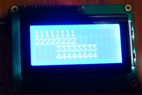

Ciao a tutti.
Sto provando a "giocare" con un display I2C (16x4), ma c'è qualcosa che non va e non riesco a capire a cosa potrebbe essere dovuto (magari è proprio il display stesso che ha qualcosa di rotto....)
Codice: Seleziona tutto
#include <LiquidCrystal_I2C.h>
LiquidCrystal_I2C lcd(0x27, 16, 4);
void setup()
  lcd.begin();
  lcd.clear();
  lcd.setCursor(0,0);
  lcd.print("1");
  lcd.setCursor(0,1);
  lcd.print("2");
  lcd.setCursor(0,2);
  lcd.print("3");
  lcd.setCursor(0,3);
  lcd.print("4");
void loop() {
Dovrei semplicemente ottenere, ad ogni inizio riga, il corrispondente numero di riga.
Invece ottengo:
Rigo 1: "1" scritto sul primo carattere a sinistra (giusto)
Rigo 2: "2" scritto sul primo carattere a sinistra (giusto)
Rigo 3: "3" scritto sul quinto carattere a sinistra
Rigo 4: "4" scritto sul quinto carattere a sinistra
Non capisco perché....
Andrea

Prova anche ad inserire un ritardo delay(1) tra ogni comando e il successivo.
Credo che il 0x27 possa essere l'indirizzo i2c del ricevitore

in sostanza ti fa un difetto di quesot tipo
metti -4 al posto di 0 o aggiorna la libreria
lcd.setCursor(0,0);
  lcd.print("1");
  lcd.setCursor(0,1);
  lcd.print("2");
  lcd.setCursor(-4,2);
  lcd.print("3");
  lcd.setCursor(-4,3);
  lcd.print("4");

E utilizzando il suggerimento con gli indici negativi, effettivamente scrive dove dovrebbe.
Ma non ha senso.....
A casa ho un display gemello, proverò a vedere se anche quello mi da difetto....
Aggiornare la libreria per correggere in automatico l'indice? Si potrebbe fare, ma se fosse un difetto di questo display, poi incasinerei eventuali display futuri "funzionanti"

e' un difetto noto della libreria, e' stata creata per display 2 righe, solo in seguito estesa e in alcuni versioni ci sono dei bug, potresti anche correggerla come esercizio ma è piu "comodo" aggiornarla
@Pietro si l'immagine è di repertorio ma era il modo piu' rapido di spiegarmi senza prendere in prestito il cacciavite ultrasonico del Dr. Who
