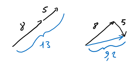

Immagino che sia un problema didattico, dunque con "spostamento" probabilmente si intende il "vettore spostamento", ovvero il vettore che congiunge il punto finale, partendo dal punto iniziale. Di tali spostamenti è indicato solo un numero scalare, quindi assumo che sia il modulo di tale vettore, ovvero l'intensità del vettore. Con "equivalere" immagino si indichi il fatto che la composizione dei due spostamenti di modulo 8 m e 5 m possa risultare in un unico vettore spostamento di 15 m.
Ciò è impossibile. Anche nel caso più favorevole (ovvero che i due vettori compongano il vettore più lungo possibile), si arriverebbe, al massimo a 8+5 = 13 m. Non c'è modo che la composizione di quei due vettori comporti uno spostamento equivalente a 15 m.
banjoman ha scritto:Sì, ma solo se i due singoli spostamenti avvengono sulla stessa retta e con lo stesso verso
Non possono... al massimo farebbero 13 m, come scritto sopra.
La risposta corretta è dunque la prima.
Qui sotto l'esempio più favorevole e uno meno:
Da non confondere il vettore spostamento con la traiettoria: se faccio un giro e torno al punto iniziale, la lunghezza della traiettoria sarà quel che sarà, ma il vettore spostamento fra punto finale e iniziale è nullo.
