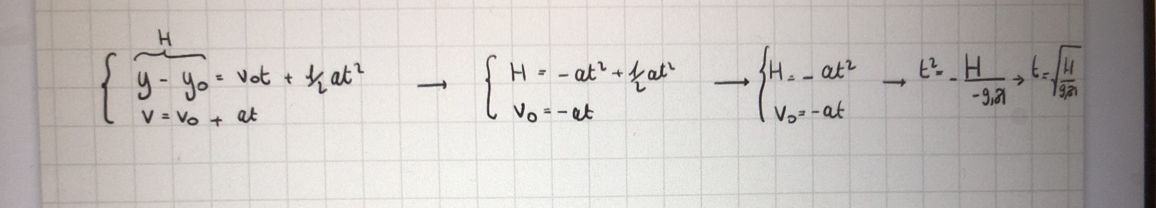

Calcola T che impiega una palla a raggiungere il punto più alto della traiettoria se è lanciato da un uomo di altezza y0 con velocità iniziale v0.
la v nel punto più alto è 0
lo spazio percorso vale y-y0 quindi ho messo a sistema due equazioni come si vede in foto però non so se è il corretto modo di operare.
Vi ringrazio in anticipo

1. T indica la temperatura, t il tempo.
2. H è la costante di Hubble, h l’altezza.
3. g si lascia g nelle formule, non si sostituisce con 9.81
h quanto vale?

Non ho il valore di nessun dato....

invece si, eguaglia energia cinetica iniziale con energia potenziale finale

Che scuola fai?
Nelle tue formule c'è qualcosa di sbagliato, potresti risolverlo con impulso (della forza peso) e quantità di moto.

PietroBaima ha scritto:invece si, eguaglia energia cinetica iniziale con energia potenziale finale
arrivo a dire che h=v^2/2g giusto?

Sì h=v²/2g e t=v/g

Goofy ha scritto:Nelle tue formule c'è qualcosa di sbagliato
Chi mi spiega perché l’OP sbaglia?
