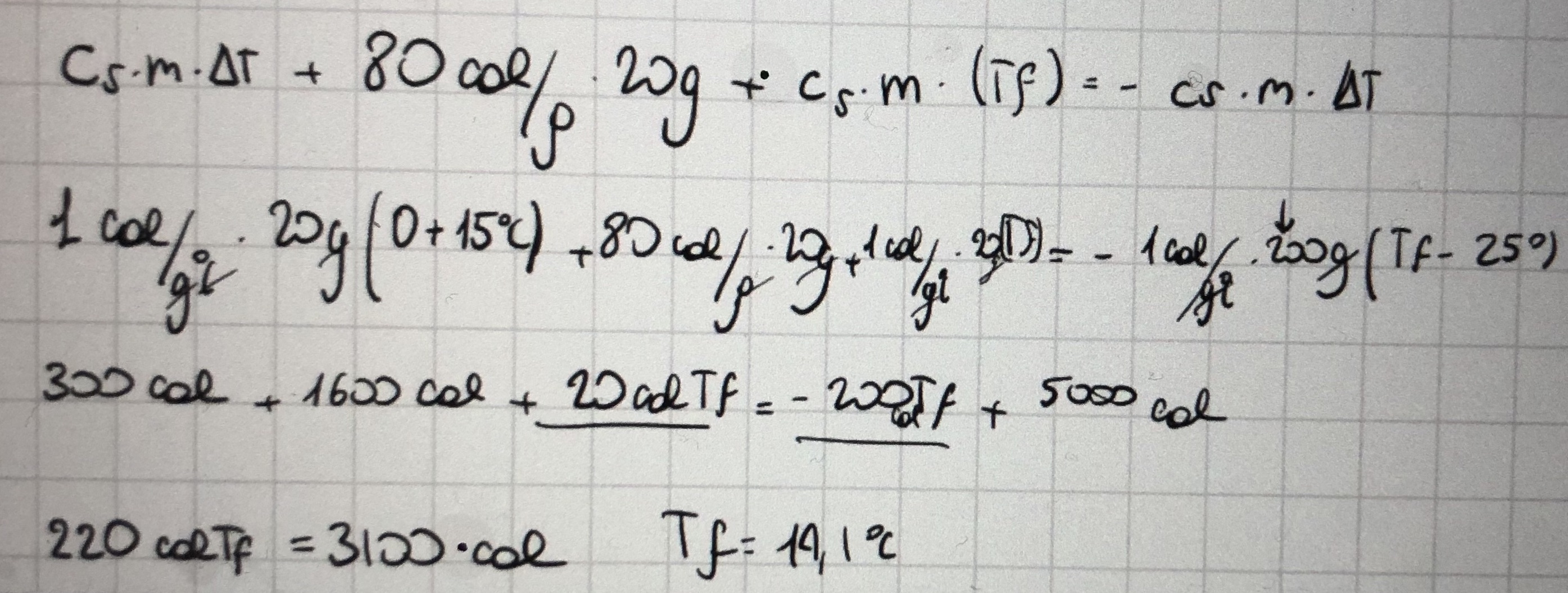

Due cubetti di ghiaccio, ciascuno di massa 10 g, vengono lasciati cadere in un bicchiere di capacita' termica trascurabile, contenente 200 cm3 di acqua e succo d'arancia alla temperatura iniziale di 25 °C. Se il ghiaccio e' stato estratto da un congelatore a -15 C, quale e' la temperatura finale della bibita? Si assegni al ghiaccio il calore specifico di 0.5 cal/g °C e il calore latente di fusione di 80 cal/g. La bibita ha lo stesso calore specifico e densita' dell'acqua.
R. 14.8 °C
Non so se sia errato il risultato però a me viene 14,1°C
a sinistra ho considerato calore del ghiaccio quando passa da 15 a 0°C + calore latente di fusione + il passaggio da 0°C a Tf
a destra: - calore specifico della bibita x massa x variazione T
Vi ringrazio in anticipo

Mary898 ha scritto:a destra: - calore specifico della bibita x massa x variazione T
A me torna giusto 14,77 °C.
Ovviamente come "bibita" devi intendere i 200 grammi di partenza, ma non pare che l'errore stia lì.

Messaggioda Foto UtenteMary898 » 16 feb 2022, 14:40
sisi avevo considerato 200g...ho anche riprovato a fare i calcoli ma niente

Mi sembra che non stai usando il calore specifico del ghiaccio
