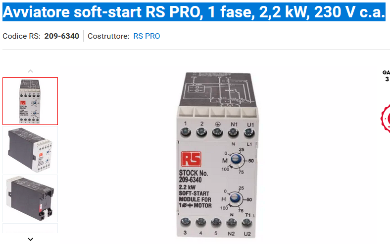

Ci provo: vorrei collegare A MONTE di una presa shuko 16A un qualche componente da barra DIN tra i mille che si trovano in vendita (ne allego uno a caso solo come esempio), SE ESISTE, che ad ogni attivazione del carico sulla presa (quindi a valle della presa e del modulo stesso) crei una rampa di alimentazione (di fatto, un soft-start) per un paio di secondi, indicativamente.
Conosco gli scatolotti classici a 3 fili, ma vanno collegati tra interruttore e motore, a me serve invece un modulo soft-start che "senta" la richiesta di carico a valle al momento dell'accensione dell'utilizzatore, e generi la rampa.
Scusate per i termini impropri, ma era per farmi capire.
Ps: ovviamente 220ac, possibili carichi tra i 300W ed i 2000W.

Ps: avevo visto questo, che non so se fa esattamente quello che chiedo io (magari fa anche di più), però sono 180€...

Semplicemente avere un avvio morbido di alcuni elettroutensili che possiedo e che non hanno (come invece quelli recenti) un softstart già montato: sega elettrica, smerigliatrice angolare, fresatrice manuale, pialla, lamello ecc ecc..nella maggior parte di questi non c'è lo spazio fisico per inserire il solito scatolotto nella carcassa, tra interruttore e motore...
Quindi vorrei creare una presa dedicata in cantina (vogliamo usare una shuko rossa per evidenziarla?) alimentata a monte da un soft starter che non sia da 60kw trifase. Se si può, altrimenti andrò avanti come ho sempre fatto.

perché la funzione di avvio a rampa dovrebbe avvenire in automatico, ad ogni accensione.
Tra l'altro, non è molto salutare tenere la circolare con una sola mano mentre con l'altra aziono il dimmer.
Mi verrà suggerito un dimmer a pedale: non sempre si è nella stessa posizione a lavorare, non sempre si è in piedi, a volte si lavora dal basso verso l'alto.
Se esiste questo modulo (non mi sembra una cosa così assurda: ci sono temporizzatori, temporizzatori in ingresso e uscita, quelli che convertono l'alimentazione da triangolo a stella, ci sono inverter cinesi da 65€ 2,5kW ecc ecc, davvero mi sembra strano non esistano dei soft start "da quadro" monofase).
Mi verrebbe da pensare che, in impianti domestici con i classici 3 kW, potrebbero limitare di molto la corrente di spunto di motori che ce l'hanno particolarmente alta, evitando sganci del termico, e quindi essere diffusi. Ma a quanto pare non è così.

Gli serve una idonea NTC in serie che poi cortocircuita dopo qualche secondo.
