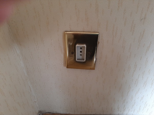

Messaggioda Foto Utentethemisterx » 18 feb 2022, 18:06
da inesperto in materia vorrei sapere se é possibile smontare una presa elettrica per montarla da un'altra parte ed isolare i cavi che si trovano all'interno. grazie

Possibile in che senso? Tecnico, pratico, normativo.
Diciamo che con una domanda del genere riceverai particolari critiche e ti verrà detto di non mettere mani su un impianto in quanto se ne deduce tu non ne abbia le competenze e non potresti fare un lavoro a regola d'arte.
Comunque se l'impianto non è fantasioso (non dovrebbero farlo, ma di fatto molti sono fatti così) dove la presa non faccia da ponte per altre prese assolutamente sì. Se fa da ponte devi giuntare i cavi perché altrimenti ti si spegne l'impianto a valle.
Poi dovresti chiudere il buco per non lasciare i cavi accessibili.
Ma comprare il frutto nuovo nella presa guasta e basta?

chiedo scusa perché sicuramente non ho fatto capire quale è il lavoro da far effettuare.
allora ho 2 prese funzionanti, una delle 2 un po' datata.
quando viene l'elettricista vorrei farla sostituire con un'altra che diciamo credo sia più moderna.
allego le 2 immagini così forse si capisce meglio.

Non è detto ci sia lo spazio. Di solito quelle "vecchie" hanno il "buco" circolare e più piccolo. Però alle peggio si allarga il buco nel muro e si mette una nuova scatola prese.

drGremi ha scritto:Non è detto ci sia lo spazio. Di solito quelle "vecchie" hanno il "buco" circolare e più piccolo. Però alle peggio si allarga il buco nel muro e si mette una nuova scatola prese.
non è necessario, in commercio vi sono portafrutti compatibili con l'incasso a forma circolare.
