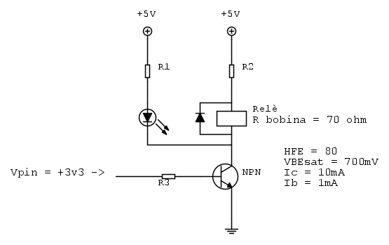

Buonasera a tutti,
mi chiamo Davide e sto realizzando una cuccia riscaldata per il mio cane.
Il tutto gira intorno ad un relè azionato da una scheda Arduino nano 33 IoT. Per farlo devo passare dalla polarizzazione del transistor che lo fa eccitare.
Sto cercando di evitare di scopiazzare qua e la schemi elettrici senza capire e se poi non funziona qualcosa sono perso.
Potrei chiedervi di dare un occhio ai miei calcoli sulla polarizzazione del transistor e dirmi se ho sbagliato qualcosa?

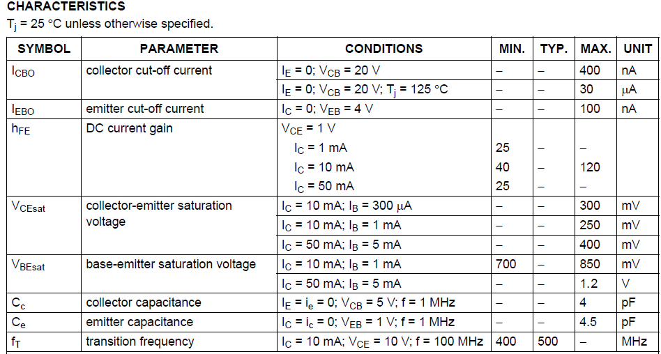

Di seguito i dati del datasheet del transistor BSV52 e lo schema elettrico.
Se ho interpretato bene i dati del datasheet ho che il transistor è in saturazione se nella base scorre una corrente di 1 mA e nel collettore una di 10 mA.
Partendo dalla maglia di entrata, ho che quando il pin di Arduino è a livello alto ho una tensione Vpin = 3,3 V.
Quindi
V_{cc} = 5 V
V_{pin} = 3,3 V
V_{BE} = 0,7 V
Applicando Kirchhoff alla maglia di ingresso
V_{pin} - V_{R3} - V_{BE} = 0
V_{R3} = V_{pin} - V_{BE} = R_3 \cdot I_b
R_3 = \frac{V_{pin} - V_{BE}}{I_b} = 2600 \Omega
Applicando Kirchhoff alla maglia di uscita
V_{cc} - V_{R2} - V_{bobina} = 0
V_{R2} = V_{cc} - V_{bobina} = R_2 \cdot I_c
R_2 = \frac{V_{cc} - R_{bobina} \cdot I_c}{I_c} = \frac{V_{cc}}{I_c} - R_{bobina} =  460 \Omega
Ora ho un dubbio sul dimensionamento della resitenza R_1. La corrente che dovrebbe fluire nel led è al massimo di 20 mA. Questa corrente però si va a sommare al nodo a quella che scorre al collettore superando i 10 mA considerati nei calcoli.
Mi potreste indicare, per piacere, se ho fatto errori ed eventualmente indicarmi dove documentarmi per correggerli?
Grazie a tutti in anticipo.
Davide

No. Intanto bisogna vedere se il rele' è per 5V.

Buongiorno e grazie per la risposta. Ho scelto un relè Finder 36.11 che lavora a 5 V.

Con 5V e 70 ohm di resistenza della bobina siamo a 70 mA di corrente. Non mi sono mai chiesto che picchi di assorbimento possa presentare la bobina di un rele' comunque quel tipo di transistor è troppo impiccato e non va bene.

Se il relay è da 5 V perché mettere un resistore da 460 Ohm in serie?

Sono partito da uno schema che ho trovato su internet su cui c'era il resistore in serie al relè e sto cercando di capire in maniera un po più approfondita chi fa cosa e dimensionare il tutto in maniera corretta.

Consiglio intanto di cambiare transistor, un qualsiasi BC337 dovrebbe andare bene.
Poi, il BC337 ha un guadagno tipico di 400, per cui anche solo un paio di mA di corrente attraverso la base dovrebbero garantirti una commutazione completa, fanne passare 3 e sei a posto senza problemi.

Confermo che il BSC52 sopporta solo 100 mA, cercane uno che sopporta almeno 500 mA.
NXP Semiconductors Product data sheet
NPN switching transistor BSV52
FEATURES
• Low current (max. 100 mA)
• Low voltage (max. 12 V).
APPLICATIONS
• High speed saturated switching applications, especially
in portable equipment
oppure adopera un relè con bobina da 12 V (alimentato a 12 V) che assorbe meno corrente, tanto l'arduino lo alimenterai a 9 o 12 V.
Il BC337 è meglio:
