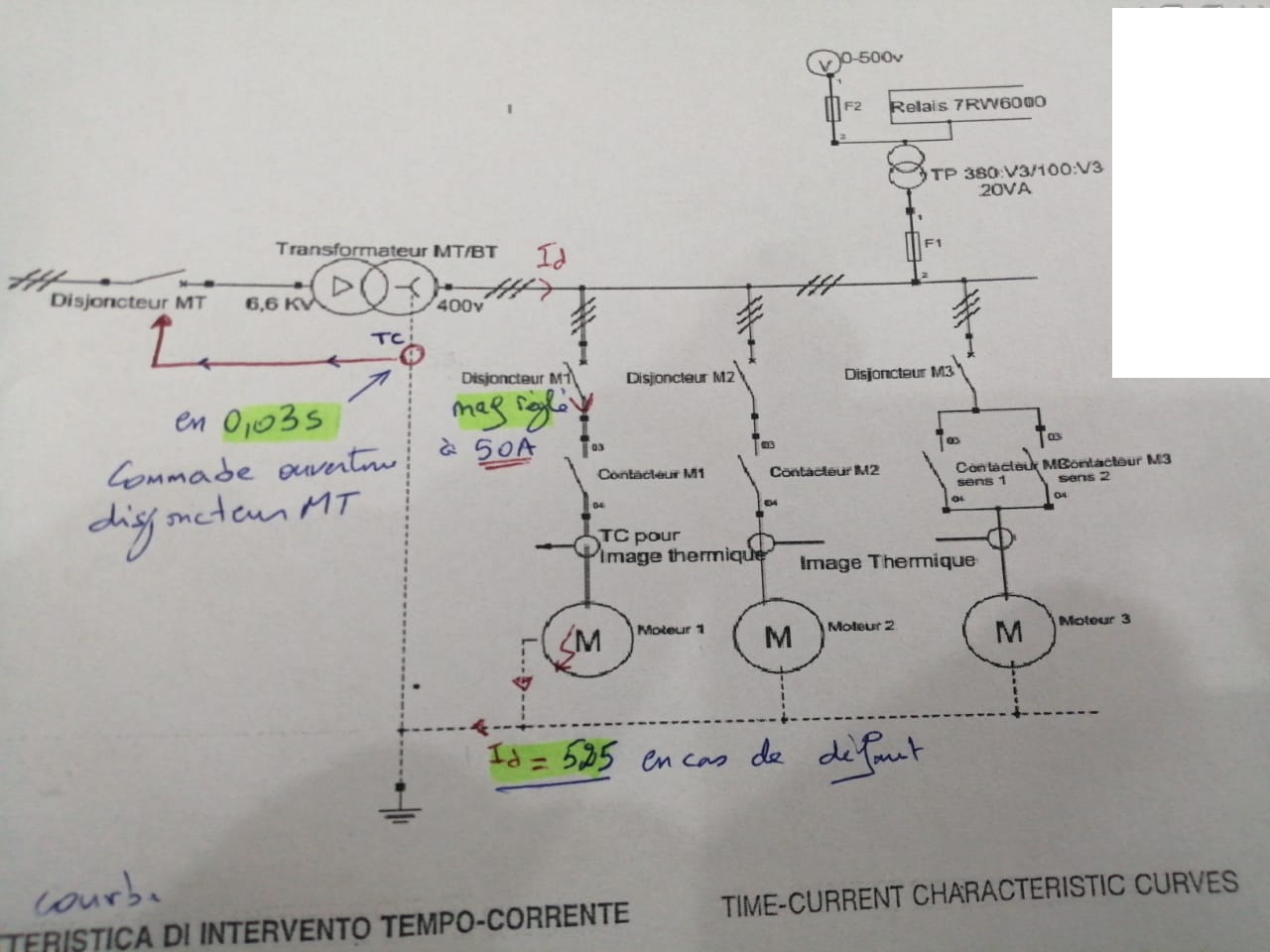

Buongiorno
Ho un problema nella rete elettrica della mia azienda (neutro verso terra)
quando si verifica un guasto di isolamento del motore, l'interruttore MT si apre in 0,03 ms e tutti i motori si arrestano
Esiste una soluzione da aggiungere al circuito di alimentazione del motore per mantenere la sicurezza senza arrestare i motori in caso di guasto dell'isolamento?
grazie

Da quello che capisco, c'e' un motore che va in dispersione
Interviene un magnetotermico? O un differenziale?

Messaggioda Foto UtenteAdil » 7 mar 2022, 0:46
innanzitutto grazie per la risposta
il motore è protetto da un interruttore istantaneo
ma il tempo di 0,03 ms del relè (che controlla l'interruttore MT passa per primo.

Messaggioda Foto Utenteant1771 » 7 mar 2022, 6:34
Che rele e'?
I tempi in centesimi di millisecondi mi lasciano di stucco
Sicuro che sono ms (millisecondi) e non mA (milliampere)?

Messaggioda Foto UtenteGoofy » 7 mar 2022, 10:14
Hai una fornitura in media tensione con trasformatore triangolo-stella, sistema TN, neutro non distribuito, relè differenziale sul collegamento a terra del centro stella in bassa tensione che sgancia l'interruttore generale di media tensione?
