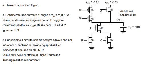

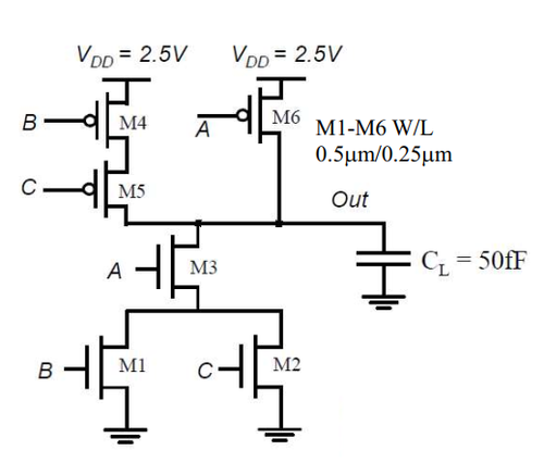

Salve,ho il seguente circuito (in allegato) e viene chiesto di stimare il consumo statico tenedo conto delle correnti di perdita (leakage) considerando un acorrente di soglia di 1uA per Vgs=Vt
.Ora il circuito implementa la funzione logica not(A*(B+C) quindi avendo 3 ingressi si hanno 8 possibili stati per la variabile di uscita e altrettanto per le variabili di ingresso,quindi come calcolo il consumo per ognuno di questi stati?

Metti al posto di ogni transistore spento un generatore di corrente e ripeti per tutte le configurazioni, facendo eventualmente la media alla fine.
Il valore di quel generatore dipende dai "patti" piu` o meno impliciti con il vostro docente, vale a dire di come vi ha detto di calcolare la corrente, se prendere un valore fisso o calcolarla con la relazione esponenziale della conduzione sotto soglia. Stesso discorso sulla media.

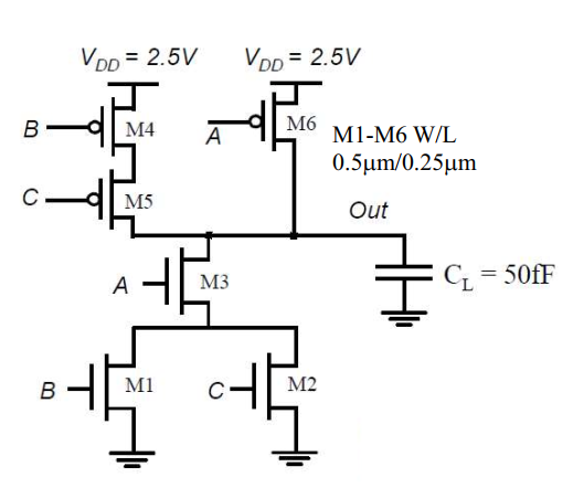

No, metti un generatore il cui valore e` stato discusso a lezione.
Potrebbe essere 1uA, e ottieni una maggiorazione brutale della corrente, potrebbe essere del valore dato dall'equazione di conduzione sotto soglia, oppure ancora generatore di sottosoglia tenendo conto del body effect.

Nell'esercizio dice di considerare 1uA quindi sarà una maggiorazine brutale della corrente.Secondo la soluzione data, per stimare il consumo statico del circuito bisogna considerare che la corrente di perdita maggiore si ha per 2 casi su 8 (P=2*P_1) ,dove P1=2.5*1uA=2.5uW e che per 5 casi su 8 si ha un singolo transistor fra Vdd e Gnd (P=P_1) mentre nell’ultimo caso (000) abbiamo 2 NMOS (P trascurabile) quindi Pdiss=P1*(2*(2/8)+(5/8)=2.8uW...ma a me non risulta....negli stati (ABC)=101,110 (out=0) ho P=2*P1 ed anche nello stato (ABC)=100 (OUT=1) ho due NMOS B e C con una potenza dissipata pari a 2*VDD*Ileak=2*P1 ,inolttre che possiamo dire per gli stati ABC=(000,111)? Isidoro a te torna questa potenza?

L'esercizio non dice di considerare 1uA, dice che VGS=Vt la corrente e` di 1uA. Non so cosa sia Vt, dipende da cosa c'e` prima nel testo oppure che cosa ha detto il prof. a lezione. Altrimenti la domanda e` fuori contesto.

Nel testo c'è scritto di ignorare il DIBL quindi ,suppongo,si debba considerare la corrente di perdita pari a 1uA.poiché nella soluzione data ha calcolato la potenza P1=2.5uW come Vdd=2.5V per Ileak=1uA...devo supporre che abbia considerato come corrente di perdita 1uA..sicuramnte una maggiorazione della corrente effetiva di perdita....Vt è la tensione di threshold ma la di là di ciò...il calcolo della Pstatica=P1*(2*(2/8)+(5/8)=2.8uW ti sembra corretto?

Ecco il testo...potresti darmi una mano per calcolare il consumo statico del punto c)?secondo la soluzione fornita risulterebbe pari a Pstatica=P1*(2*(2/8)+(5/8)=2.8uW dove P1=2.5*1uA=2.5uW... ti sembra corretto?
