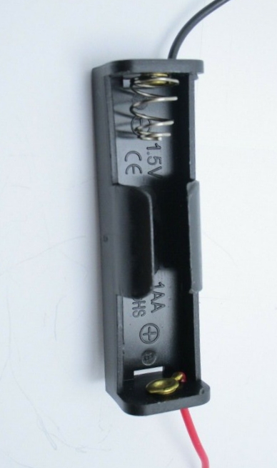

Se hai molto spazio potresti utilizzare questo portapile singolo.
Ovviamente ne servirebbero 3 identici.
La batteria è sempre in carica o una volta carica la stacchi?
Se usi le Ladda una volta caricate le puoi tenere staccate anche diversi mesi perché hanno poca autoscarica.
