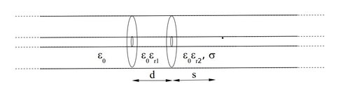

Un cavo coassiale indefinito in aria, di impedenza Z0=50Ω , viene riempito, da un certo punto in
poi, con un dielettrico di permittività εr 2=15 e conducibilità σ =1.3 S /m . Viene inserito un
blocchetto di dielettrico di permittività εr 1=9 e lunghezza d =6.25 mm . Sapendo che la
frequenza di lavoro è 4 GHz e che l'ampiezza massima del campo elettrico incidente dal tratto in
aria è di 2 V/m, calcolare:
• il ROS a sinistra del blocchetto dielettrico di lunghezza d;
• il valore del minimo modulo di campo elettrico a distanza s a destra della interfaccia tra i
dielettrici εr1 e εr 2 ;
• la potenza dissipata nel dielettrico εr2 .
Dati ulteriori: ri=0.7 cm , s = 2 cm.
ho calcolato il ros come ros=\frac{1+\left | \Gamma  \right |}{1-\left | \Gamma  \right |} il \Gamma l'ho preso considerando il trasporto dell'impedenza concentrata della linea indefinita con il dielettrico 2
\Gamma =\frac{z^{'}-z_0}{z^{'}-z_0} z^{'}=\frac{z_1^2}{z_2} dato che il B_1=80 \pi che moltiplicato la d mi da un valore di \frac{\pi}{2} quindi come fosse un trasformatore a \lambda/4
\Gamma=-0.398
poi dal campo elettrico incidente ho ricavato l'onda di tensione incidente
\left | V^{+} \right |=\left | E_{inc} \right |r_i \ln(\frac{r_e}{r_i})=11.66mV
quindi V= V^{+}(1+\Gamma )
per il blocchetto centrale ho imposto:
V_1(z)=V_1(0)\cos(\beta_1z)-iz_1I_1(0)\sin(\beta_1z)=I_1(0)[z_2\cos(\beta_1z)-iz_1\sin(\beta_1z)]
I_1(z)=I_1(0)\cos(\beta_1z)-i\frac{V_1(0)}{z_1}\sin(\beta_1z)=I_1(0)[\cos(\beta_1z)-i\frac{z_2}{z_1}\sin(\beta_1z)]
considerando di prendere l'origine su z_2
posso imporre la continuità di V=V_1(z=-d) da cui ricavo I_1(0) quindi V_1(0)=I_1(0) z_2
per la linea indefinita con\epsilon_{r_2} pongo V_2(z)=V_2^{+}e^{-i\beta_2z} e a 0 ho V_2^{+}=V_1(0) e poi calcolo
\left | E_{inc} \right |_{min}=\left | V_2^{+} \right |\frac{1}{r_e \ln(\frac{r_e}{r_i})}
conr_e=r_ie^{\frac{z_0}{60}}
e per la potenza dissipata uso:P_d=\frac{1}{2}\sigma \int_{V}\left | E \right |^2 dV=\frac{1}{2}\sigma\frac{2\pi}{\ln\frac{r_e}{r_i}}\left | V_2 \right |^2\frac{1}{2\beta_2}
sinceramente ho problemi nella risoluzione di questi quesiti nel raccordarmi con i campi tra di vari dielettrici..consigli???

Messaggioda Foto Utentedannywall » 17 mar 2022, 13:46
buongiorno vedendo degli esercizi mi sono reso conto che lo sbaglio l'ho fatto a priori avendo considerato solo la parte reale della permettività del dielettrico 2 ho tralasciato la conducibilità e quindi nel campo elettrico 2 quando facevo il modulo diV_2(z) il fasore faceva 1, invece così avendo \beta_2 complesso trovo che V_2(z)=V_2(0)e^{-i(\beta-i\alpha)z} e quindi in quell'esponenziale posso andar a calcolare in valore nel punto z=s
