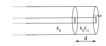

Un cavo coassiale indefinito in aria, di impedenza Z0=50Ω , viene terminato su un conduttore
elettrico perfetto, e riempito nella parte terminale di lunghezza d con un dielettrico di permittività
εr 1=6 . Sapendo che l'ampiezza massima del campo elettrico totale nel dielettrico è di 2.5 V/m e
che la frequenza di lavoro è 2 GHz, calcolare:
• la minima lunghezza d, non nulla, tale da annullare il flusso di potenza reattiva
all'interfaccia aria-dielettrico;
• l'energia elettromagnetica immagazzinata nel dielettrico;
• la posizione del massimo del campo magnetico nel tratto in aria.
Dati ulteriori: ri=0.7 cm .
ho calcolato i vari parametri...
\beta_0=\frac{40\pi}{3}
z_1=25 \beta_1=\frac{80\pi}{3}
\lambda_0=\frac{c}{f}=0.15
\lambda_1=\frac{lambda_0}{\sqrt[2]{\epsilon_1}}=0.06123
ho descritto tensione e corrente con l'origine sul cc
V_1(z)=-iz_1I_1(0)sin(\beta_1z)
I_1(z)=I_1(0)cos(\beta_1z)
e la potenza è P=\frac{1}{2}V_1(z)I_1(z)=-\frac{i}{2}z_1\left | I_1(0)\right |^2sin(\beta_1z)cos(\beta_1z) affinchè sia nullo ho d=\frac{\pi}{2\beta_1}=0.01531m
poi per l'energia...w_e=\frac{1}{4}C_1\frac{2\pi}{ln(\frac{r_e}{r_i})}\int_{0}^{d}\left | V_1(z) \right |^2dz=0.3189\left | I_1(z) \right |^2nJ
I_1(0) l'ho considerato dal campo elettrico... cioè ricavo la tensione totale e divido per l'impedenza della linea
\left | E_{tot} \right |_{max}=\left | V^{+} \right |\left | e_t \right |_{max}
I_{tot} =\frac{V_{tot}}{z_1} =0.7144mA=I_1(0)
e quindi w_e=0.2349pJ
adesso però mi sono bloccato... so la corrente totale nel dielettrico e so che il dielettrico si comporta come un trasformatore a \frac{\lambda}{4} quindi li avrei un circuito aperto e corrente nulla ....a fronte di un circuito aperto il coefficiente di riflessione è 1 e se tipo considero una cosa di questo tipo:I_0(z)=\frac{V^{+}}{z_0}(1-\Gamma e^{2ikz})
in modulo sarebbe nullo anche perché al circuito aperto I=0...... come si procede?
essendo in aria il campo non sarebbe uniforme? cioè potrei calcolare H considerando la corrente all'interfaccia I_1(0)h_t ? valutato al raggio interno

Allora, data la corrente in ragione di Gamma per ogni sezione:
I(z)=\frac{Vo^{+}}{Zo}\left( 1- \Gamma(z) \right)
Il suo valore massimo sarà:
\frac{Vo^{+}}{Zo}\left(2 \right)
Ed esprimendo l’andamento della corrente con riferimento all’interfaccia fra i due mezzi, dove Gamma =1:
I(-z)=\frac{Vo^{+}}{Zo}\left(1-e^{-j2kz}\right)
il primo massimo di corrente si otterrà a distanza lambda quarti dal riferimento.

Messaggioda Foto Utentedannywall » 21 mar 2022, 11:08
cioè dovrei verificare quando I(z)=\frac{Vo^{+}}{Zo}\left(1-e^{-j2kz}\right) sia massimo e quindi considerando fase nulla al Gamma ho che si verifica quando 2kz-\pi=2n\pi e quindi \frac{\pi}{2\beta_0} che in effetti ho controllato ed è pari a\frac{\lambda}{4}
poi dato che il dielettrico è senza perdite la I_{tot}è uguale alla I_1(0) giusto..

Messaggioda Foto UtenteSinuous » 21 mar 2022, 14:16

Messaggioda Foto Utentedannywall » 21 mar 2022, 14:32
Quindi su ho sbagliato? Perché io ho preso laI_1(0)=I_{tot} che ho ricavato dal campo...

Messaggioda Foto UtenteSinuous » 22 mar 2022, 20:28
Ti consiglierei solo di mettere un po’ d’ordine nei calcoli.
Il valore massimo della tensione totale nel dielettrico risente del cortocircuito a fine linea e sarebbe quindi 2 volte la tensione progressiva nel mezzo 1: analogo discorso per la corrente totale e la corrente progressiva.
Attenzione anche con la soluzione di tipo stazionario, dove V(z), I(z) sono le tensioni lungo la linea e V(0), I(0) sono riferite all’ingresso della linea.
