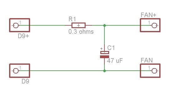

mi vorrei cimentare in un upgrade della mia stampante 3D, ovvero la sostituzione delle rumorosissime ventole stock a 24 V che porta con delle silenziose Noctua a 12V.
La controller board che ho ha dei connettori a 2 poli per le ventole, quindi ho dato abbastanza per scontato che fossero regolate in tensione. Ho installato le ventole mettendoci in serie dei buck a 12V e ho impostato nel firmware solo due possibili livelli: 0% e 100%. Grossolano, ma funziona.
A quanto pare, invece, la scheda ha capacità PWM (che devono essere attivate nel firmware). Ma dove viaggia il segnale di modulazione se ci sono solo due poli?
Alla fine a quanto pare un modo per farlo c'è: https://forum.allaboutcircuits.com/thre ... ut.172252/
Ammesso di trovare un FET alternativo a quello citato nell'articolo, sembra facile. Tra l'altro, potrei usare un solo buck per più ventole (ad oggi nel case ne ho uno per ventola, un po' squallido)
Pero' chi ha scritto quel thread ha detto di aver dovuto saldare su scheda, precisamente tra le due resistenze in uscita.
Sono perplesso :?
La prima domanda è...perché?
E la seconda, ben più ostica è....si può costruire uno schema alternativo che non preveda di saldare su scheda (con quello che costa, non ho proprio voglia di modificarla)?
Infine la terza: se modulo con PWM, è comunque necessario un condensatore in parallelo per l'unwinding (detto che sulla noctua e' quasi impercettibile)

Grazie della risposta, mi rendo conto solo adesso di aver dato per scontati troppi tecnicismi da smanettone della stampa 3d...cerco di argomentare :)
ginfizz ha scritto:Se funziona dove sta il problema ?
Che con un controllo in tensione e poi un buck sull'uscita posso permettermi solo due livelli di velocità della ventola (acceso e spento), ma questa non è la condizione di stampa ideale: la velocità della ventola dovrebbe aumentare progressivamente.
ginfizz ha scritto:La modulazione PWM non e' altro che una modulazione ad onda quadra della alimentazione del carico. A seconda del rapporto della lunghezza 1 e 0 dell'onda quadra il dispositivo vedra' una tensione piu' o meno alta.
Mi sa che ho fatto confusione, credevo che l'onda quadra fosse sul polo giallo delle ventole PWM (e che sul polo caldo ci fosse la Vcc fissa), invece l'onda quadra è sul polo positivo mentre il giallo...tachimetro?

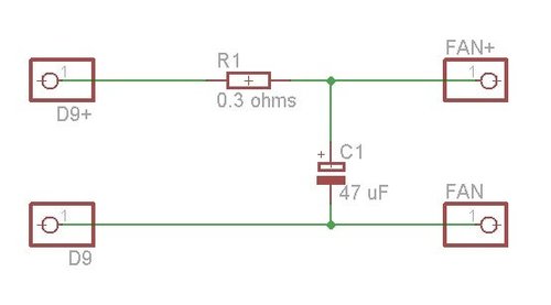

Spesso c'è un diffuso malcostume nel modding delle stampanti 3d di inserire un filtro RC per usare ventole silenziose a 12V su delle rail modulate a 24 V (impostando sul firmware la velocità massima al 50%). Tuttavia anche chi fa le cose "bene" (usando buck e controllori) spesso smussa l'onda quadra con un RC perché - dicono - che riduce l'effetto "jet" delle ventole quando cambiano velocità (la velocità delle ventole nel processo di stampa varia molto spesso). Ma magari è inutile, eh...
spero di aver chiarito meglio il contesto adesso :)

da quanto ho capito, la stampante da fuori un PWM, (possibile anche se hai due fili della ventola), il resistore serie, serve per cercare di creare un RC, attraverso un presupposto condensatore interno alle ventole, questo agisce da integratore, ed attraverso il PWM va ad ottenere una tensione simil-DC con ampiezza funzione del PWM, quindi regolabile da software.
Questo tipo doi controllo sulle ventole, non è un gran che, cambiando ventola può essere che non regola più, o che non vanno proprio, però è fattibile, hai provato con le tue ventole, senza convertitore? non vanno?
stavo pensando invece ad usare ventole con 3/4 fili, le alimenti da tensione fissa (12/24 V), ed il controllo lo prendi dai tuoi fili di alimentazione attuali, (filo del PWM).

lelerelele ha scritto:agisce da integratore
Qualche volta si mette un induttore in serie al motore. Non dovrebbe danneggiare la scheda.
Se fosse un motore standard, ok, ma essendo un brushless con controllo interno, seri dell'idea di provarlo, per essere sicuro che non faccia casini.

lelerelele ha scritto:da quanto ho capito, la stampante da fuori un PWM, (possibile anche se hai due fili della ventola), il resistore serie, serve per cercare di creare un RC, attraverso un presupposto condensatore interno alle ventole, questo agisce da integratore, ed attraverso il PWM va ad ottenere una tensione simil-DC con ampiezza funzione del PWM, quindi regolabile da software.
Bene, la nebbia comincia a diradarsi. Il motivo per cui quindi lui salda su scheda bypassando il resistore è per escludere questo proto-RC e prelevare un PWM "vero" sull'uscita che non dipende dalle componente capacitiva interna alla ventola.
Il dato di fatto comunque è che in realtà io non ho un PWM sull'uscita, ma una tensione DC possibilmente variabile da 0 a 24 V, che una volta passata sullo step-down mi diventa 12V fissa...corretto?
Questo risponde alla mia domanda, ovvero il problema non posso risolverlo senza saldare su scheda, perché sull'uscita la modulazione è irreversibilmente persa. Forse posso ricostruirla con un NE555?
Una roba tipo https://www.multisim.com/content/ZJm3Vv ... uty-cycle/ ?
Questo considerando che se io misuro il tensione in uscita non ho una lettura stabile in DC. Ce l'avrò solo quando la misuro in parallelo al carico/ventola (che completa l'integratore con la sua capacità interna. Quindio anche quel circuito, suppongo, non vada bene...
Quello che non mi è chiarissimo è allora: qual è il principio di funzionamento delle ventole PWM con solo due pin?
Le ventole tipo PC, per intenderci, sono motori brushless DC, senza spazzole, per funzionare devono perforza avere internamente un controllo switching, sennò non funzionano.
Se queste ventole, pure avendo il controllo switching, (che è uno stetto parente del PWM), lavorano su un range di tensioni, minime e massime, che portano la ventola a girare più piano e più forte a seconda della tensione in entrata, minima e massima.
Tutto questo quando le alimenti in DC.
