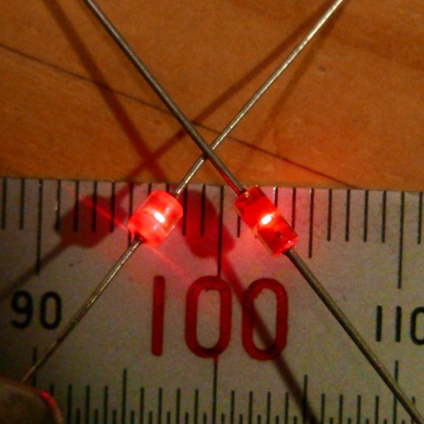

buona giornata a tutti, mi rivolgo a voi perché non riesco più a trovarne. da un po di tempo sto cercando dei led assiali, che sono simili a un diodo 1n 4007 per forma e dimensioni, ma non riesco più a trovarli. sapete dirmi se esistono ancora ed eventualmente dove reperirli? grazie, daniele.

Led "assiali" veri e propri, che io sappia ne esistono solo in rosso e verde, formato diodo 1N4148 in vetro, e nonostante non siano piu usati da quasi nessuna parte (mentre una volta li si trovava su parecchie schede digitali, come indicatori di stato delle varie linee dati), li si trovano ancora, pero' per averli a prezzi "umani" serve prenderli in Cina (alibaba, non aliexpress), li si trova con le sigle LTZ-R15 / LTZ-MR15 (rossi) oppure LTZ-G15 / LTZ-MG15 (verdi) ... sarebbero questi, disponibili in DO34 e DO35 ;-)
Quelli in plastica da 1.6 e 2 mm li ho visti usati nello stesso modo su parecchie vecchie schede, ma sempre con i piedini ripiegati in formato "DIL".

intanto grazie a tutti per l'aiuto, ormai siete il mio punto di riferimento. stavo cercando questi led per provare a realizzare dei lampioni a cetra in scala h0, 1:87, e questi led avrebbero simulato perfettamente il tubo a neon di questi lampioni di stazione. per quanto riguarda i led SMD, non credo di poterli utilizzare…… soprattutto perché non ci vedo. pazienza. :lol:

potresti usare, permettimi il termine, i led a filamento. Su Aliexpress ne trovi anche lunghi 18,5 mm e bianchi però non sapendo quanto è grande un lampione a cetra non so se hanno le dimensioni adatte.

E se non ricordo male (ma potrei sbagliarmi, anni fa aiutavo alcuni amici fermodellisti, ma e' passato molto tempo ed il neurone e' arrugginito), la parte che conteneva la lampada (all'epoca era a filamento, costosissima) per la scala H0 era circa 14 o 15 mm di lunghezza e forse 2mm di profondita' ... con i led attualmente disponibili, dovrebbero starci dentro comodamente un paio di 3014 saldati in serie (forse anche tre), ma se non puoi farlo tu, o trovi qualcuno che te li salda, o la vedo dura.
