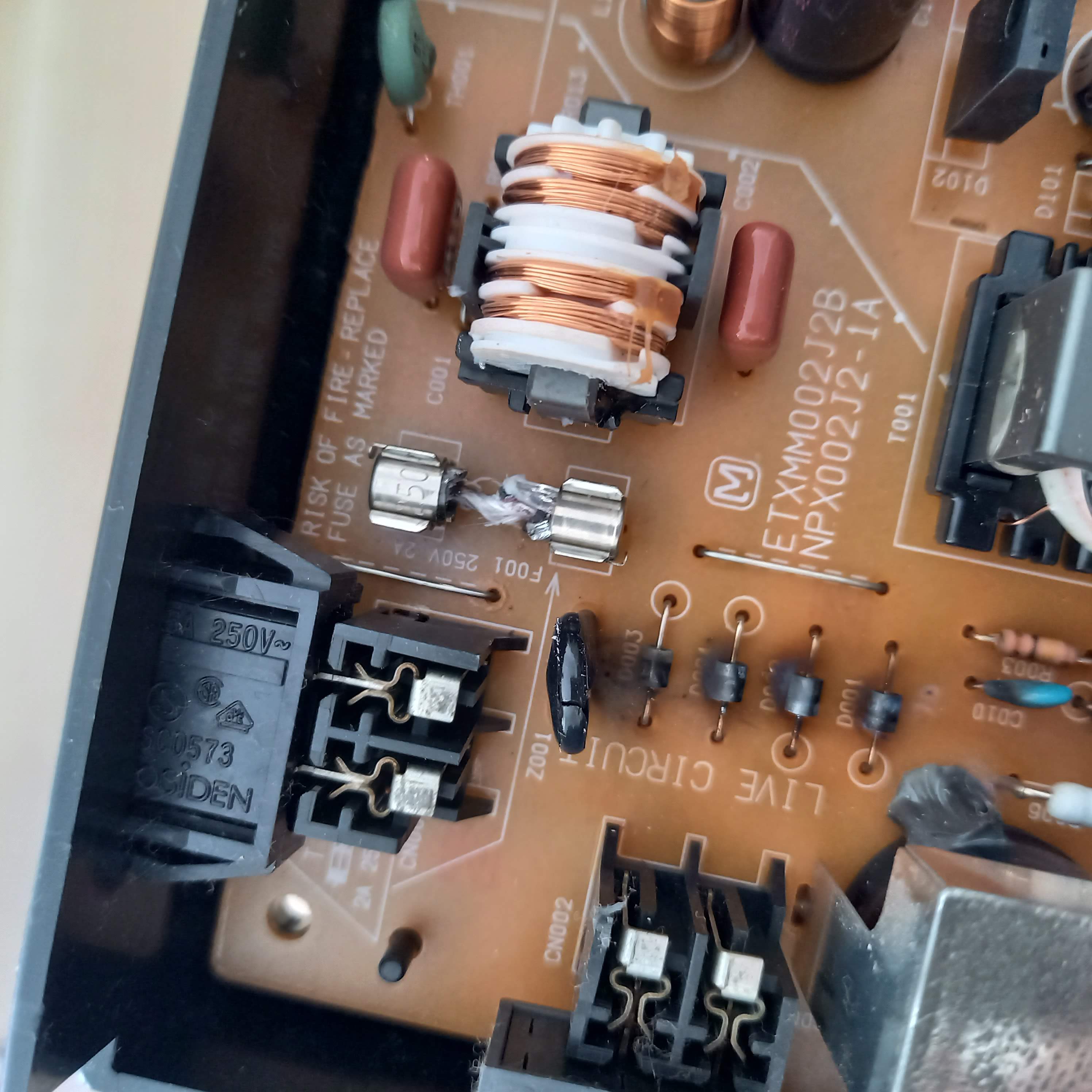

Ciao a tutti, come un vero scemo mi sono dimenticato che la mia "antica" console di gioco 3DO è giapponese e va a 110V... clamorosamente collegandola alla rete senza il convertitore. Pum. Si è disintegrato il fusibile ed è partito il varistore. Spero che non ci siano altri danni. Vi allego foto.
Ho trovato quello che sembra essere lo schema della scheda di alimentazione:
https://console5.com/techwiki/images/d/ ... iagram.png (cambia solo la "B" finale di NPX002J2-1B, spero che vada bene lo stesso)
Mi stupisce vedere che questo varistore Z001 è un Panasonic V10271U che, da questa scheda: https://www.datasheetq.com/datasheet-do ... ic/V10271U è descritto a 270V. Ma allora non avrebbe dovuto "resistere" e far bruciare altri componenti a valle?
Ne approfitto per chiedervi anche se possa sostituirlo con un varistore equivalente e se sì, quali parametri deve rispettare per essere considerato appunto tale?
Grazie infinite a chi mi aiuterà!

Il varistore in questione ha una tensione massima in ac di 175 V come riportato nella colonna a fianco a 270 V. I diodi del ponte raddrizzatore sono anneriti ma potrebbe essere stata la rottura del varistore. Bisogna controllare anche il condensatore eletrolitico c003 se ha subito danni visto che è un 200 V.

Grazie mille! Lunedì allora vado a prendere al negozio di elettronica un varistore sostitutivo e magari prendo già anche gli altri componenti per sicurezza (sì, comunque credo che quel nero sui diodi sia effetto dell'esplosione...). Secondo te basta che mi porto dietro i parametri di questo varistore in questo schema e riescono a darmene uno equivalente? Chiedo scusa per l'ignoranza :)

Dipende se il venditore è esperto o meno. Portati con te il datasheet eventualmente fatti dire sigla e produttore del varistore che ti propongono poi si valuta.

Se hai un multimetro, cerca di testare i diodi in modo che eviti di comprarli e doverli cambiare aggiungendo altre rogne

Successo! E' stato sufficiente cambiare il solo varistore con uno equivalente che mi ha consegnato il negoziante e installare un nuovo fusibile per rivedere la console funzionare (questa volta a 110V... ci ho messo anche un'etichetta per ricordarmi la prossima volta :D ). Ancora GRAZIE MILLE per il vostro aiuto!!!
