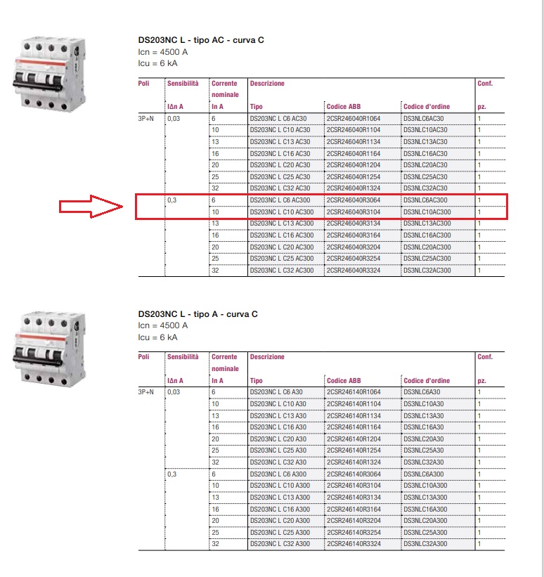

Salve, devo dimensionare un magnetotermico differenziale trifase per una pompa trifase che utilizzo per prelevare acqua da un pozzo. La pompa é una pedrollo plurijet 6/200 2,2kw 2hp 6A.
L’impianto prevede un cavo FG7OR 0,6/1kw 3G6 lungo 130 metri collegato ai morsetti del contatore Enel, e la messa a terra effettuata direttamente vicino al punto di prelievo dell’acqua con una pallina in rame e cavo di terra collegato al corpo pompa. La pompa é dotata di salvamotore. Vorrei mettere un magnetotermico differenziale vicino al contatore Enel per proteggere da contatti diretti e indiretti lungo la linea e dalla pompa a fine linea. In più vorrei proteggere il cavo della linea.Considerando che ho 4 moduli a disposizione nel quadro, quale farebbe al caso mio?

Supponendo fornitura trifase limitata hai da CEI 0-21 10kA max di corrente di cc.
Presumibilmente saranno meno, ma la linea lunga attenua le differenze, cioè dimezzando la Icc a monte la Icc a valle dei 130m non cala della metà, ma cala di meno.
Con 10kA a monte, a valle hai circa 0,22kA massimi, diciamo circa 180A effettivi.
Il motore assorbe circa 4A, considerando lo spunto ti servono non meno di 60A
La linea porta circa 44A.
Quindi la corrente nominale della protezione deve essere >4A <44A.
Inoltre se lo prendi
curva C deve essere 60A<10*In<~180A quindi 6A<In<18A;
curva D deve essere 60A<14*In<~180A quindi 4A<In<12A
Mettendo tutto insieme fra 6 e 12A va bene qualsiasi interruttore, cercando di stare il più basso possibile.

Se il contatore è vicino all'abitazione, io metterei un quadro con magnetotermico generale (Foto UtenteGioArca67, come hai calcolato 180A? A me risulta 440-480), differenziale da 0,3A (verificare che la resistenza della palina vicino al pozzo sia minore di 160 Ohm) e salvamotore. Ci sono i condensatori di rifasamento?

Quando aspiriamo acqua non stiamo dalla pompa ma in casa o intorno casa a fare altro, se succedesse qualcosa e scattasse alla pompa saremmo costretti ad andare dalla pompa a riarmare l'interruttore quindi è la stessa cosa...facciamo in modo di essere sempre in due. Tu intendi un differenziale puro alla pompa dato che c'è già il salvamotore e un magnetotermico differenziale ritardato al contatore? Così se c'è dispersione alla pompa scatta lì, se invece succede qualcosa nella linea scatta il selettivo a monte?
SediciAmpere ha scritto:Dipende da cos'è più vicino all'abitazione, se il pozzo o il contatore.
Il contatore è sul muro dell'abitazione, il quadro è a 20 cm dal contatore e dal quadro parte il cavo che ho descritto. Non ci sono condensatori di rifasamento

Messaggioda Foto Utentemarco_ok » 14 mag 2022, 11:02
Quindi ricapitolando, potrei prendere uno dei due evidenziati in rosso?

Io metterei un mt 10 amper in curva D per parare lo spunto del motore.

Ci fidiamo del salvamotore interno? Non sarà più sicuro mettere un salvamotore tarato ad una soglia leggermente inferiore?
