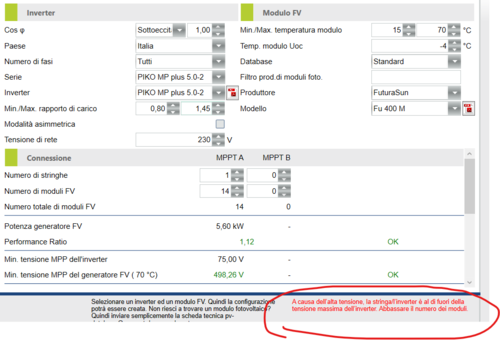

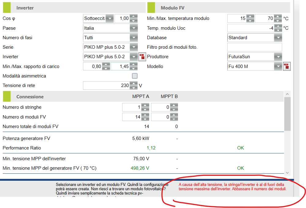

Salve ho un problema con la configurazione di un impianto da 5,6 kW con 14 pannelli da 400Wp
Da configuratore Kostal se metto i pannelli in unica stringa, mi dice che non va bene in quanto la tens. di stringa supera quella max dell'inverter

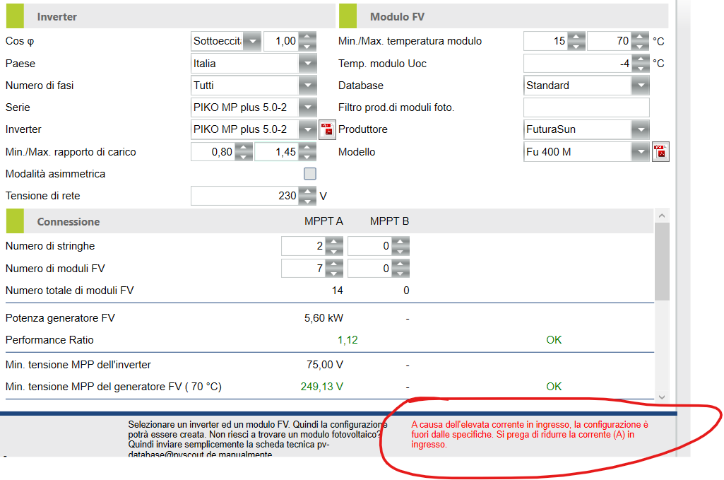

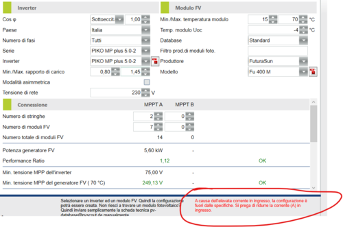

ho pensato allora di fare 2 stringhe in parallelo da 7 pannelli così da abbassare la tensione ma il configuratore adesso mi dice che la corrente è troppo alta
Sono costretto a usare tutti e due gli Mppt dove metterò 7 pannelli ciascuno ?
L'unico problema a questa che sarebbe una soluzione logica è che il fornitore dell'elettricista gli ha dato un quadro di campo per la protezione di una singola stringa e quindi se dovessi fare due stringhe separate l'elettricista dovrebbe acquistare un ulteriore quadro di stringa.
Secondo voi ci sono soluzioni alternative ?

Direi di no, se ci sono due stringhe è sempre meglio utilizzare 2 ingressi mppt separati, parallellare 2 stringhe in un unico ingresso mppt per motivi di efficenza non è consigliabile, anche nel caso in cui la tensione e la corrente della "stringa parallelo" sia compatibile con quella di ingresso del MPPT.

Per un impianto così piccolo non credo che il problema sia aggiungere un portafusibili, un sezionatore e al limite uno scaricatore.
Ripeto l'impianto è di modestissime dimensioni, fai cambiare o adeguare il quadro DC e fai collegare ogni stringa ad un MPPT.
Come ti ha scritto Oasis91, questo non vale solo quando la tensione della serie dei moduli supera quella accettabile dall'inverter.
Di solito sopra i 3 kW hai sempre inverter con 2 MPPT.
