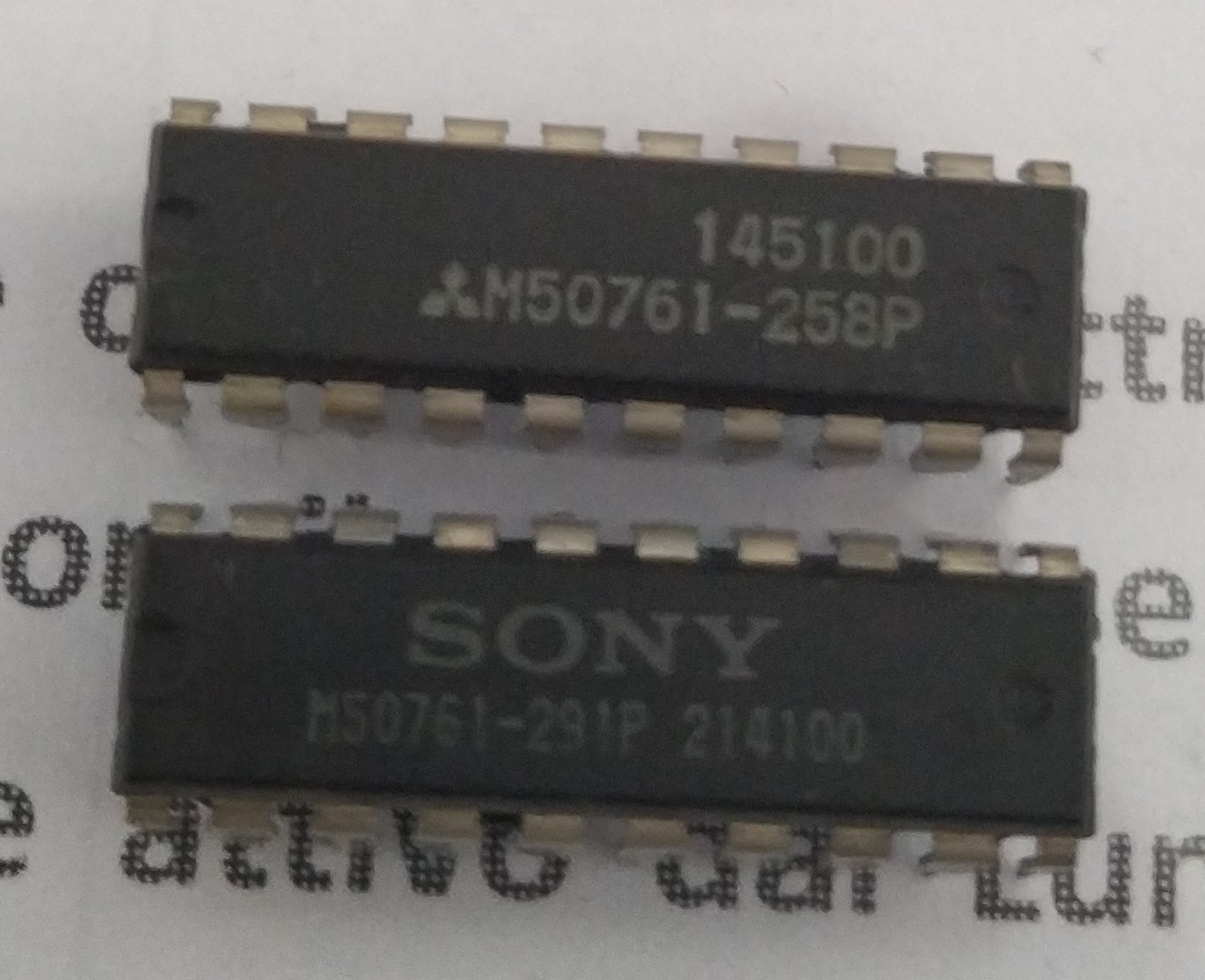

Ciao a tutti, dopo approfondita e infruttuosa ricerca online chiedo il vostro aiuto per risolvere il seguente problema:

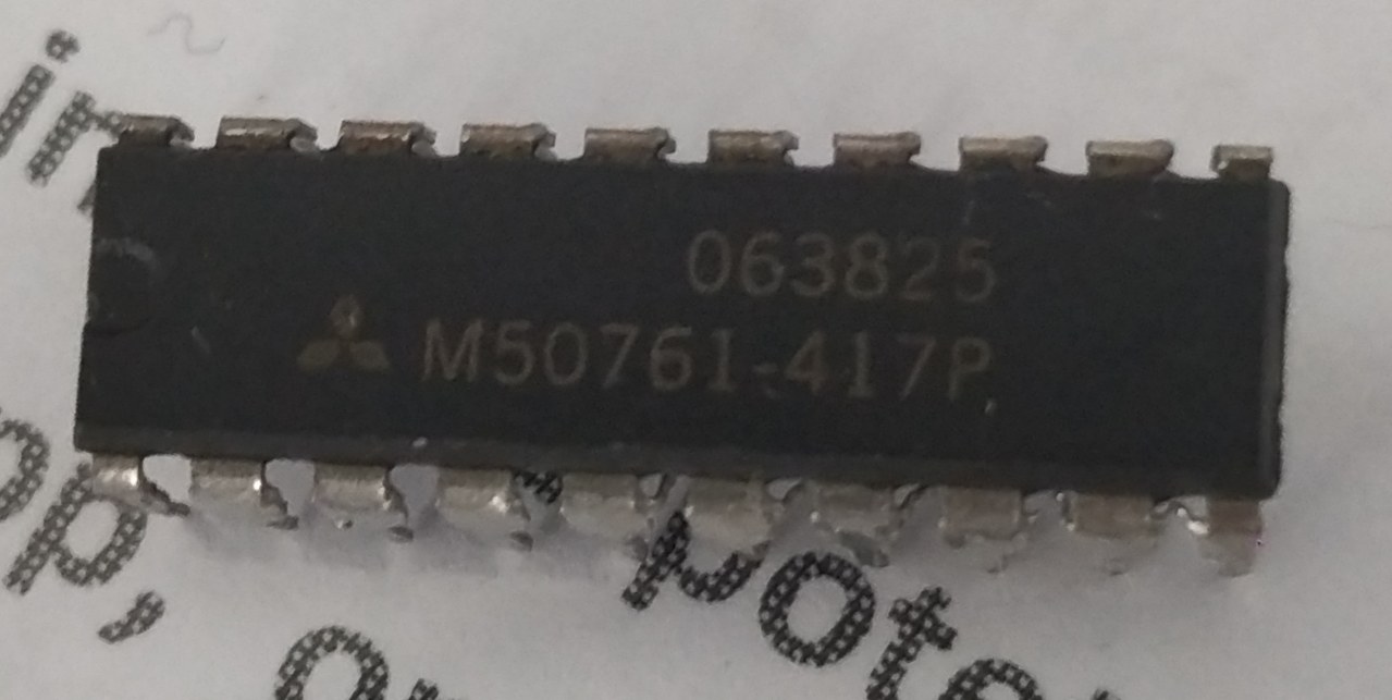

un amico sta sistemando dei vecchi amplificatori Sony che hanno il circuito integrato da 20p M50761-291P non funzionanente, ha provato sostituendolo con un modello simile M50761-258P preso da altro ampli funzionante e funziona. Ha quindi provato a comprare il componente più simile che è riuscito a trovare, M50761-417P ma questo non è compatibile.
Chiedo quindi se qualcuno sa dove travere uno dei due componenti funzionanti o visto che ha appena comprato 4 nuovi simili non funzionanti se ci fosse un modo per riprogrammare questi ultimi.
- originale Sony M50761-291P
- compatibile funzionante Mitsubishi M50761-258P
- non compatibile Mitsubishi M50761-417P
grazie

Attenzione che ci sono in giro un sacco di falsi, in campo elettronico.
Alcuni sono componenti scartati dalle linee di produzione perche' leggermente fuori standard che vengono rimarcati (ed in quel caso si rischia che possano anche funzionare, sia pure con difetti o tolleranze eccessive), mentre altri sono proprio totalmente falsi, o chip completamente differenti o "dummy-chip" , i "neutri" che vengono usati per i test di saldatura, che non hanno all'interno alcun chip (e quelli ovviamente non funzioneranno mai)
Quelli che non funzionano potrebbero essere dei falsi, il tuo amico dovrebbe contestare l'acquisto al venditore e segnalarlo alla piattaforma di vendita che ha usato.

Il componente M50761 è un vecchio microcontrollore della Mitsubishi quindi se nel componente non c'è il firmware non potrà mai funzionare. Inoltre a quel tempo quel tipo di micro una volta programmati non li cancellavi più.

Grazie mille delle risposte. Inutile provare il rimborso, ma comunque li aveva pagati meno di un euro l'uno su aliexpre. Quindi è impossibile pensare di riprogrammare quelli che ha, e probailbmente sono dei falsi (la prima impressione che ho avuto visto che sono più leggeri degli originali).

la mask rom identifica il firmware contenuto nel microprocessore, è probabile ma non posso affermarlo che quello che hai provato fosse una versione compatibile di firmware con quello contenuta nel micro guasto. Una mask rom diversa può con molta probabilità non funzionare.
