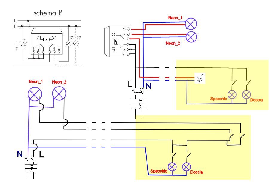

Salve, ho alcune domande da porre sulla modifica di un impianto luci formato da due neon centro stanza, una luce per specchio ed una luce box doccia. L'interruttore è molto distante dal magnetotermico della linea luce pertanto converrebbe realizzare un collegamento con relè commutatore invece dei singoli interruttori per pilotare i neon in modo da avere una cordina in meno. Tuttavia dicono che i relè commutatori non conviene farli lavorare con i neon per questo motivo ho pensato ad installare gli interruttori singoli per i due neon secondo lo schema che ho predisposto. Le domande che pongo sono le seguenti:
1. Se lo scema proposto è corretto
2. Il Neutro deve per forza fare lo stesso percorso con la fase, ovvero passare nella scatola dove è presente l'interruttore?
3. il colore della cordina che arriva all'interruttore deve essere diverso rispetto al tratto che va dall'interruttore all'utilizzatore (neon)?
Schema luci

1)
Lo schema in basso è uno dei più semplici :
(4 Interruttori che comandano 1 Lampada ciascuno)
- Era riuscito a sbagliarlo un mio collega che, con il pretesto della "par condicio",
voleva portare a metà Lampade il Neutro e alle altre la Fase.
Dopo qualche ora sono riuscito a convincerlo che il Neutro va a tutte le Lampade
e la Fase agli Interruttori !
2)più che altro è meglio partire dalla stessa Scatola di Derivazione.
Così avremo in ogni Corrugato :
Fase e Neutro ; Fase e Ritorno Lampada ; Ritorno Lampada e Neutro.
Cercando di evitare percorsi ad "Anello" che causano interferenze elettromagnetiche.
3)Usando un colore per la Fase ed uno per i Ritorni si evitano errori.
- In un appartamento trovai il Pulsante a tirante della doccia che funzionava "quando
gli pareva".
Infatti non prendeva la Fase, ma un Ritorno che era dello stesso colore.
Buona notte !
