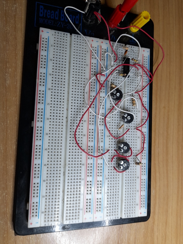

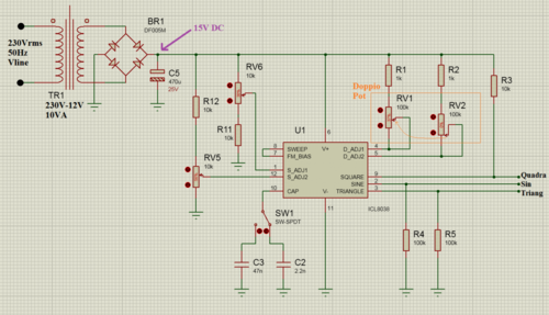

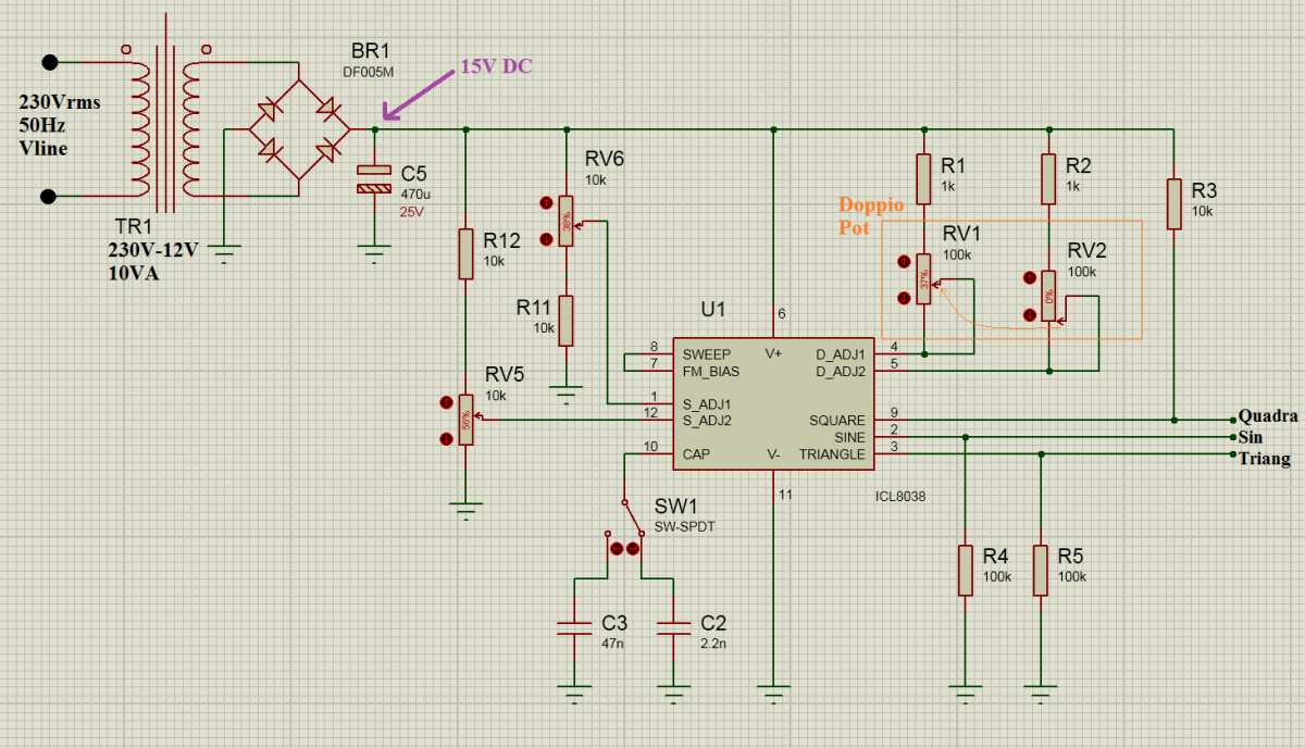

Salve ho realizzato il circuito allegato.
Riporto in allegato pure la foto della breadboard e le tracce dell'oscilloscopio.
Quando do tensione non vedo nessun segnale ad onda quadra nell'uscita 9, perché?

1) ICL8036 o ICL8038 ?
2) hai collegato correttamente R3 (pin 9 square output)?
3) sulle uscite Sine (pin 2) e Triangle (pin 3) hai un segnale?

elfo ha scritto:1) ICL8036 o ICL8038 ?
1) ICL8038
2) In effetti c'è un problema di contatti sui fori della breadboard.

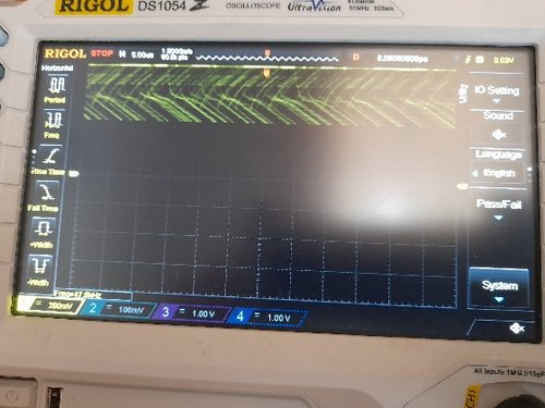

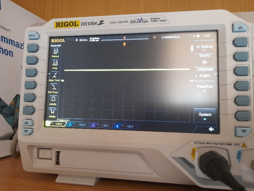

3) Sui pin 2 e 3 vedo il seguente segnale:
Secondo me è un problema di contatti sottostanti la breadboard.

Le scale dell'oscilloscopio e le posizioni della traccia sono da aggiustare.

E, non per fare il "cattivo", non e' mia intenzione, ma sarebbe meglio usare anche il trigger ;-)
