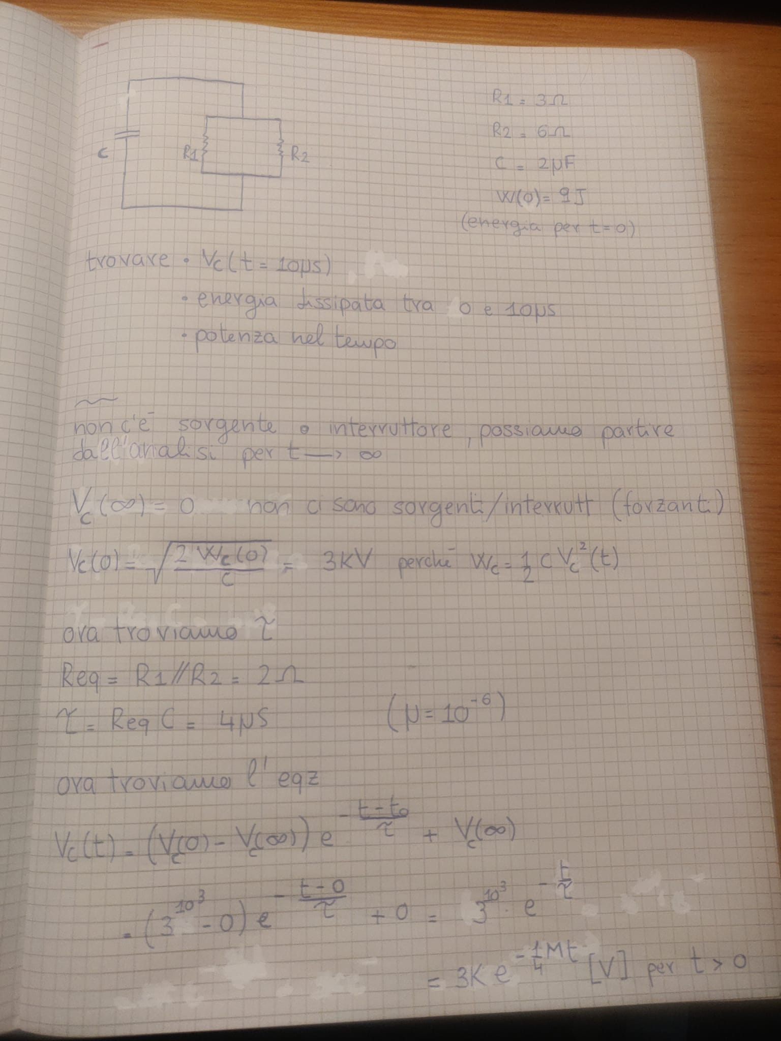

Salve a tutti stavo svolgendo un esercizio base su un condensatore e ho avuto un problema banale con le unità di misura, nel calcolo della tensione Vc(t) ho tau = 10 microsec (10^-6), quando il professore sostituisce il valore nell equazione però usa il Mega (10^6), per quale motivo ? Grazie mille se saprete aiutarmi
