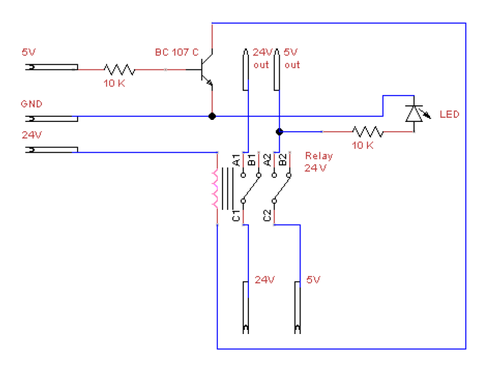

Vi lascio in allegato uno schema che mi hanno consigliato di usare (ma che non ho idea di come si realizzi).

Messaggioda Foto UtenteMarcoD » 12 giu 2022, 7:51
... realizzare un miscelatore di fluidi, tramite PLC, per l'università (mia prima esperienza con l'elettronica a livello pratico...).
Requisiti?, caratteristiche?
Devi approvvigionare, acquistare i livellostati motore , pompe e il PLC ?
Quanto sono grosse le vasche o vaschette ?
perché non utilizzare un sensore analogico di livello, fornisce anche le posizioni intermedie del livello, non solo livello massimo e minimo. E' più costoso ma se non lo pachi. :-) Il PLC disponibile possiede ingressi analogici tipo 0-10V o 4-20 mA ?
Non puoi accontentarti di simulare il livellostato con un interruttore, e l'azionamento del motore con una lampadina a LED e l'altezza del livello con un potenziometro?
Oppure più elegante: con un arduino e il suo programma simuli il comportamento dell'impianto e del macchinario.
con un altro arduino o il PLC e scrivendo il programma realizzi il controllo che vuoi.
Lo schema che hai allegato, non è molto sbagliato, solo che è ambiguo, non si capisce come viene applicato. L'ingresso +5V (uscita sensore livello ?) al resistore alla base del transistor forse è malfunzionante. Il transistor potrebbe potrebbe funzionare in una posizione intermedia fra il chiuso e l'aperto in cui dissipa molto, scalda e si danneggia.
Inizia a disegnare schemi a blocchi con l'indicazione dei sensori e del flusso dei segnali.
E di come vuoi che il tutto funzioni, in altre parole scrivi le "specifiche" di cosa fare.
Dal punto di vista didattico, ti chiarisce le idee e ti permettere poi di codificare bene.
In conclusione, si direbbe che non sai cosa fare come sistema e spendi inutilmente tempo nell'approfondire dei particolari trascurabili.

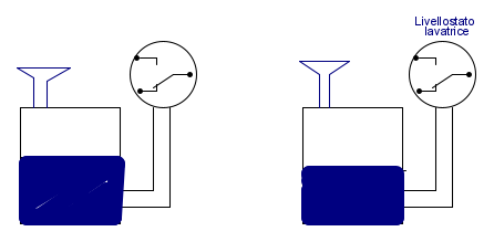

Messaggioda Foto UtenteStefanoSunda » 12 giu 2022, 12:19
Non sono riuscito però a trovare molte spiegazioni su Internet per realizzare un sensore di livello, per vedere se i recipienti sono pieni (o anche per vedere se sono vuoti).
Protesti usare due sensori tipo lavatrice, in tal caso funzionano come il disegno che ti allego. Spiega come devi procedere con qualche predisposizione di quel che vuoi fare.

[10] Re: Realizzazione di un sensore di livello per fluidi?
Messaggioda Foto Utenteironrinox9 » 12 giu 2022, 12:22
Ho appena scritto un commento in cui spiego tutto il progetto, spero di essere stato chiaro sta volta :lol:
