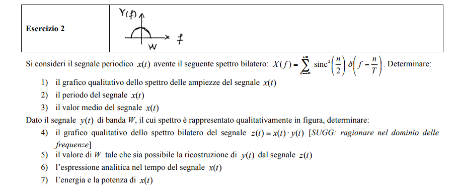

Salve, sono uno studente universitario che sta preparando la materia Teoria dei segnali ed ha un dubbio: mi viene chiesto dato il grafico qualitativo di y(f) e lo spettro bilatero X(f) di trovare quel valore della banda W tale per cui è possibile ricostruire y(t) dal segnale z(t). Questo punto non mi è chiaro! L'unica idea che ho avuto è stata di supporre i segnali come segnali in sistemi lineari stazionari e quindi trovare che Y(f) = Z(f) / X(f) ... ma operativamente non so cosa fare! Qualcuno ha consigli?

Attendevo di leggere delle risposte, pongo una domanda:
Non comprendo la formula " sinc ^2 (pigreco/2)"
sin sta per seno ? ,
cosa significa le lettera " c " ? è un refuso ?, "carrier, portante di un segnale", la velocità della luce? Oppure è una forma d'onda standard che non conosco sinc sincronismo?
Delle domande azzarderei di rispondere alla 3) il valor medio del segnale:
il valore medio in funzione del tempo coincide con quello in funzione della frequenza, ossia per n = 0.
edit 17.02: Ho letto male: è "n" non "pigreco"

MarcoD ha scritto:Non comprendo la formula " sinc ..."
sin sta per seno ?
La \mbox{sinc} in teoria dei segnali è molto utilizzata, la sua definizione:
\mbox{sinc}(x) = \begin{cases} \frac{\sin(\pi x)}{\pi x} & x \ne 0 \\ 1 & x = 0\end{cases}

Sinc come ha precisato xyz è la funzione seno cardinale...sopra la definizione. Il punto 3 l'ho risolto calcolando il valor medio in frequenza come l'ampiezza dell'impulso centrato in 0...per semplice definizione. Diciamo il punto 5 è quello meno scontato(almeno per me ahahah) vorrei proprio capire quale ragionamento sta alla base anche del problema. Se io dovessi cambiare il valore di w per far cambiare z(t) ovviamente y(f) semplicemente sarebbe idealizzabile come un filtro. Ma non capisco come al variare della banda w di y(f) io possa o meno ricostruire y(t) da z(t) cioè non capisco le relazioni

Messaggioda Foto UtenteSinuous » 19 giu 2022, 7:54
Il problema ti chiede, di fatto, di scegliere una banda W per il segnale y(t) tale da non avere sovrapposizione delle sue “code” spettrali quando viene combinato nel segnale z(t): questo in modo da renderlo separabile dal resto con un apposito filtro selettivo. Il criterio di scelta non ti dovrebbe essere difficile studiando lo spettro risultante del segnale z(t).
P.S.: ti ricordo ancora che lo spettro relativo al prodotto di due funzioni nel tempo equivale alla convoluzione dei loro spettri in frequenza.

Sinuous ha scritto: “code” spettrali quando viene combinato nel segnale z(t)
Scusa puoi chiarire cosa intendi per code spettrali?

Ma poi scusa rappresentato nella frequenza il segnale che sarà una serie di impulsi... l'ampiezza dell'impulso centrato in 0 sarà uguale al valor medio, cioè nel libro leggo ampiezza :')
