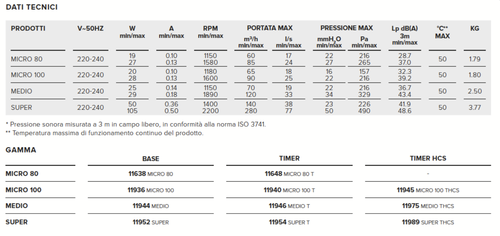

Ciao,
devo installare un aspiratore in una stanza seminterrata (in realtà solo da un lato) con dei muri belli grossi (1,5m circa).
La stanza diventa abbastanza umida d'estate, ci dovrò posizionare il mio studio con scrivania ecc...
L'aspiratore mi servirà per eliminare l'umidità e il fumo azionandolo con interruttore.
La stanza è 50-60mq circa.
Stavo pensando un VORT QUADRO vortice.
In particolare guardavo MICRO 100 T HCS che come portata ha 90m3/h e di interessante ha il sensore di umidità, anche se non ho capito se si può bypassare o meno (cioè a interruttore acceso lui va solo se supera la soglia impostata o si può forzare in qualche modo?)
Poi c'è il MEDIO T con 120m3/h di portata massima e il SUPER T con 280m3/h che forse è esagerato.
Dati tecnici.
Cosa mi consigliate?

non sono un esperto ma secondo me indicativamente ci sei già con il modello MICRO 100 T HCS. Se guardi questa guida tecnica a pagina 406 viene indicato come calcolare il ricambio d'aria. Mi sembra di capire che nel tuo caso, come portata, dovresti stare sugli 11litri/s che equivalgono a circa 40m3/h per ogni persona presente nella stanza.
Per quel che riguarda il sensore di umidità non credo si possa bypassare senza manomettere la scheda ma è un'opzione presente soltanto nel modello HCS. Se non ti serve puoi prendere la versione senza sensore ovvero il MICRO 100 I oppure il MICRO 100 I T (che ha il timer integrato). Tutti i modelli li trovi qui iscrivendosi al sito fa scaricare anche i manuali dove si dovrebbero trovare le istruzioni per l'installazione.

Se il ventilatore dovrà funzionare in maniera continuativa durante la permanenza nel locale, tieni presente che a lungo andare il rumore generato può diventare molto fastidioso. Se lo scarico dell'aria avviene direttamente nell'ambiente esterno (quindi senza dover essere forzato in tubazioni) non serve una grande potenza (sempre che ci sia un adeguato punto di punto di aspirazione dell'aria in ingresso), ed è meglio, secondo me, orientarsi su aspiratori di grande diametro (possibilmente anche regolabili in potenza) che, a parità di volume d'aria spostato, girano a velocità inferiori e producono pertanto meno rumore.

Dunque, no non dovrà funzionare in maniera continuativa ma "al bisogno" (nel senso se se sento molta umidità, se qualcuno fuma ecc.)
Il muro con la tubazione sarà 1,5m ma la tubazione fa una curva (una S) abbastanza stretta.
Quindi tu diresti, conviene orientarsi sul modello più grande (super T) e farlo girare a velocità bassa?

Il mio consiglio era riferito alla possibilità di utilizzare un ventilatore con diametro più grande, caratteristica presente sui ventilatori di tipo elicoidale. Poiché in questo caso ti serve un ventilatore centrifugo (per poter "spingere" l'aria nella canalizzazione), il discorso è diverso, in quanto il diametro negli aspiratori centrifughi è solitamente di 100 mm (solo qualche modello arriva a 120 mm).
Secondo me, nel tuo caso potrebbe bastare il Vortice Quadro Super, abbinato al regolatore di potenza Vortice codice 12803 (previsto in origine per il ventilatori a soffitto). Avresti così a disposizione 5 diverse velocità, ed utilizzare l'aspiratore nella modalità che preferisci (al minimo per periodi relativamente lunghi, al massimo per un rapido ricambio dell'aria).
Naturalmente vale sempre il discorso che nella stanza ci deve essere un'apertura di dimensioni adeguate (possibilmente dal lato opposto a quello in cui viene installato l'aspiratore) per permettere l'ingresso dell'aria "nuova", evitando che si vengano a creare nel locale depressioni che diminuirebbero drasticamente la portata effettiva del sistema di ricambio dell'aria.

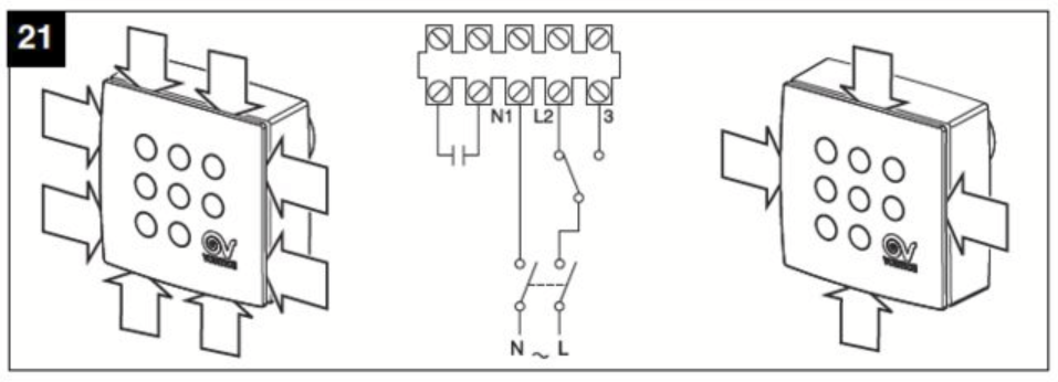

5 Velocità mi sembrano inutili, e se non ho capito male potrei usare un semplice deviatore per avere velocità minima e velocità massima?

kiltro ha scritto: se non ho capito male potrei usare un semplice deviatore per avere velocità minima e velocità massima?
Sì, l'aspiratore è già predisposto per funzionare con due diverse velocità, selezionabili tramite un semplice deviatore, come da schema.
