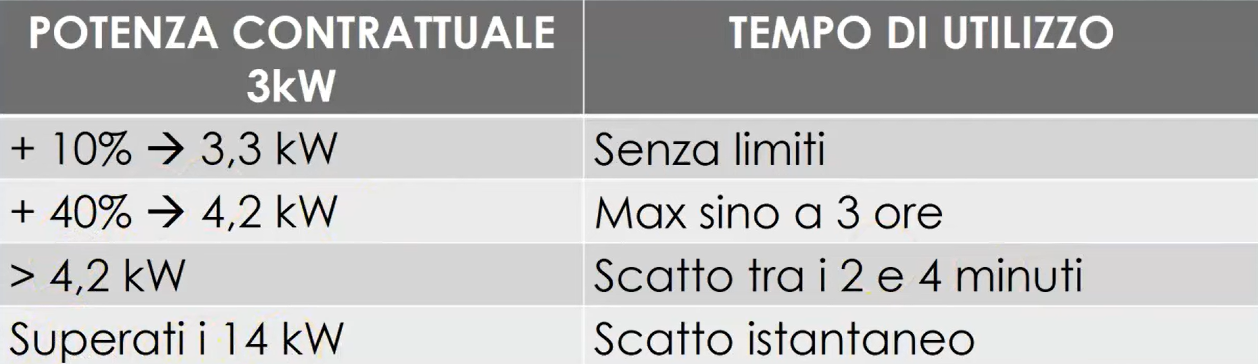

Su youtube ho letto che il contatore ha i seguenti "tempi di tolleranza" del sovraccarico, tempi evidentemente gestiti per il contatore da sistemi programmati interni dedicati e non dal magnetotermico C63 "incorporato(?)" nel contatore stesso che invece ha un altro scopo.
Questo a me sembra chiaro e lo ribadisco. Tuttavia, come anche l'autore del video faceva notare, 63 A corripondono (grosso modo) ai 14 kW del distacco istantaneo.
Allora mi chiedo: esiste un qualche nesso, anche molto indiretto, fra le due cose (C63 e scatto istantaneo a 14 kW)? Se sì c'è qualcuno che sa spiegare qual è?

63A corrispondono a circa 14kW, ma non c'è nessuna correlazione con l'intervento istantaneo del magnetotermico. Un magnetotermico curva C , caricato con 1,45 In può rimanere armato anche per un'ora, perciò nel caso di sovraccarico interviene sempre la parte elettronica.
Il C63 interviene istantaneamente nel caso di cortocircuito (5÷10 x In ; circa 500A) cioè quando interviene la magnetica e ha il solo scopo di proteggere il contatore.
Tra l'altro non è assolutamente una protezione affidabile: non in tutti i contatori è presente il magnetotermico, in alcune zone la corrente di cortocircuito è minore di 500A (come da me, in campagna con 500m di linea aerea degli anni '60 è 250A).

Se chiedi un aumento di potenza il fornitore di energia fa modificare da remoto la taratura dello sgancio elettronico senza cambiare l'interruttore, che resta da 63 A anche nel caso di aumenti di potenza fino a 10 kW (se te li danno in monofase)

Domanda:
Si tratta comunque di un normale magnetotermico con la parte termica disabilitata/anticipata da altro tipo di gestione del sovraccarico, oppure si tratta di un interruttore magnetico dedicato che ha la parte magnetica ma è privo di quella termica? (Riferiamoci per esempio agli ultimi contatori enel)
