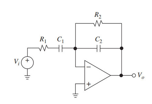

Salve,vorrei che qualcuno mi aiutasse a risolvere il seguente filtro passa alto con op amp
Essendo i due condensatori interagenti come faccio a calcolare ,per ispezione,i poli senza calcolare la funzione di trasferimento?

I condensatori NON sono interegenti.
Poi è un filtro passa banda.

Se la f fosse nulla C1 sarebbe aperto, per cui Vo sarebbe nulla.
Se la f fosse infinita C2 sarebbe un corto, per cui Vo sarebbe nulla.
Il filtro è quindi un passa banda.
Nel centro banda C1 deve essere già un corto e C2 ancora aperto, quindi.
Per cui in centro banda \frac{V_o}{V_i}=-\frac{R_2}{R_1}
Scendendo in frequenza deve quindi dominare C1 che tende "ad aprirsi", mentre C2 è già "aperto".
La frequenza di taglio inferiore è quindi data dal polo R1 C1
Salendo in frequenza, C1 sarà "chiuso" da molto tempo ormai, quando anche C2 tenderà a chiudersi, per cui la frequenza di taglio superiore sarà data dal polo R2 C2.
Se non mi sbaglio :mrgreen:

Non sono interagenti perché la resistenza vista da C1 è sempre la stessa indipendentemente se C2 è chiuso o aperto vero?

A_v=-\frac{Y_1}{Y_2}=-\frac{G_1//sC_1}{G_2+sC_2}=-\frac{sR_2C_1}{(1+sR_1C_1)(1+sR_2C_2)}

In maniera meno formale il pin invertente si trova allo stesso potenziale del pin non invertente (zero volt), quindi C1 "crede" di essere sempre collegato a zero volt.
Si puo` anche fare in modo che a centro banda il guadagno sia -C1/C2 :-)
Come?giusto per curiosità

Basta mettere il polo di R2C2 a frequenza piu` bassa di quello di R1C1.

IsidoroKZ ha scritto:Basta mettere il polo di R2C2 a frequenza piu` bassa di quello di R1C1.
ok..ma come mai in questo caso a centro banda l'amplificazione verrebbe -C2/C1?
