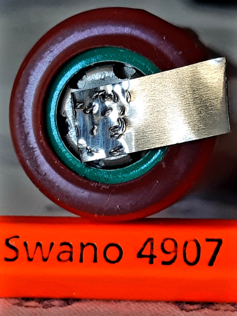

1a batteria 26650 spelata e da smaltire in quanto esausta:
1a linguetta commerciale dedicata al collegamento dei poli delle batterie.
Il test ha funzionato al primo colpo
MA:
il sistema non può essere utilizzato in questo modo come se fosse affidabile nonostante la perfetta puntatura.
Così com'è stato provato va giusto bene per fare un test ma per trasformarlo in uno strumento affidabile occorre lavorarci ancora un po'.
Partendo dalla batteria:
non è consigliabile utilizzare delle pinze dentate perché a causa dell'intensa corrente e della minima superficie di appoggio dei denti della pinza, si creano dei segni d'incisione sui poli di piombo della batteria da auto. Si tratta di un principio di fusione che deve essere ovviato mediante dei morsetti appositi per batteria ai quali serrare i cavi.
La batteria al litio non si è scaldata perché la corrente scorre soltanto sul metallo compreso tra i due puntali che sono molto vicini e la superficie è minima.
Su 4 puntature che ho praticato si è verificata una sola scintilla sulla seconda puntatura mentre per le altre nessuna scintilla e la coesione tra i metalli è risultata perfetta e non esagero.
Con una batteria da 40A per auto, la corrente è eccessiva e deve essere controllata sia in intensità sia nel tempo di applicazione. A tal fine bisognerebbe utilizzare, come minimo, un relè, un timer e un pulsante di comando (anche mediate piede se si manovra da soli). L'ideale dovrebbe essere l'acquisto di quei limitatori proposti da Stefano ed Ete; non li ho mai utilizzati e non posso recensirli ma dovrebbero essere i dispositivi migliori per ottimizzare il funzionamento dello strumento.
La prossima prova consisterà nel verificare se la puntatura può essere praticata anche utilizzando delle striscette in banda stagnata ricavate, ad esempio, dalla lattina dell'olio o quant'altro disponibile. Se l'opzione risultasse praticabile si potrebbero ritagliare porzioni di metallo puntabile di qualsiasi forma e misura.
Allego l'immagine della puntatura. Purtroppo la qualità dell'immagine non è eccellente ma dovrebbe risultare sufficiente.

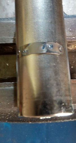

Ho provato il circuito " 12V spot welder v5.5" con una batteria al piombo da trazione elettrica 12v 45Ah carica a 12.4V.
Il circuito non fa altro che dare modo all'operatore di posizionare i puntali e fornire una certa pressione sugli stessi.
Dopo circa un secondo i 5 mosfet (da 300A in parallelo) vanno in conduzione per un breve periodo di tempo e avviene la saldatura.
Se ho capito bene il tempo di saldatura è fisso ma schiacciando il tasto si può ottenere la ripetizione dell'impulso fino a 4 volte consecutive.
Questo è il risultato con doppio impulso.
La linguetta è saldata discretamente e la batteria non si scalda minimamente durante la saldatura.
Ho utilizzato la bandella fornita nel kit insieme al circuito.
Direi che funziona come nel filmato e per un utilizzo saltuario va sicuramente bene.
Di certo rispetto alla saldatura a stagno (da evitare assolutamente) non c'è paragone.

Beh, ho preso qualche precauzione. Occhiali, guanti e collegamenti con cavetti poco spessi per ridurre la corrente. Infatti i cavetti scaldavano parecchio ma hanno assolto la loro funzione.
Poi, prima di agire sulla litio ho fatto delle prove su dei lamierini sottili e ho visto che NON si bucavano, dunque ho proceduto con il seguito del test abbastanza tranquillamente...
