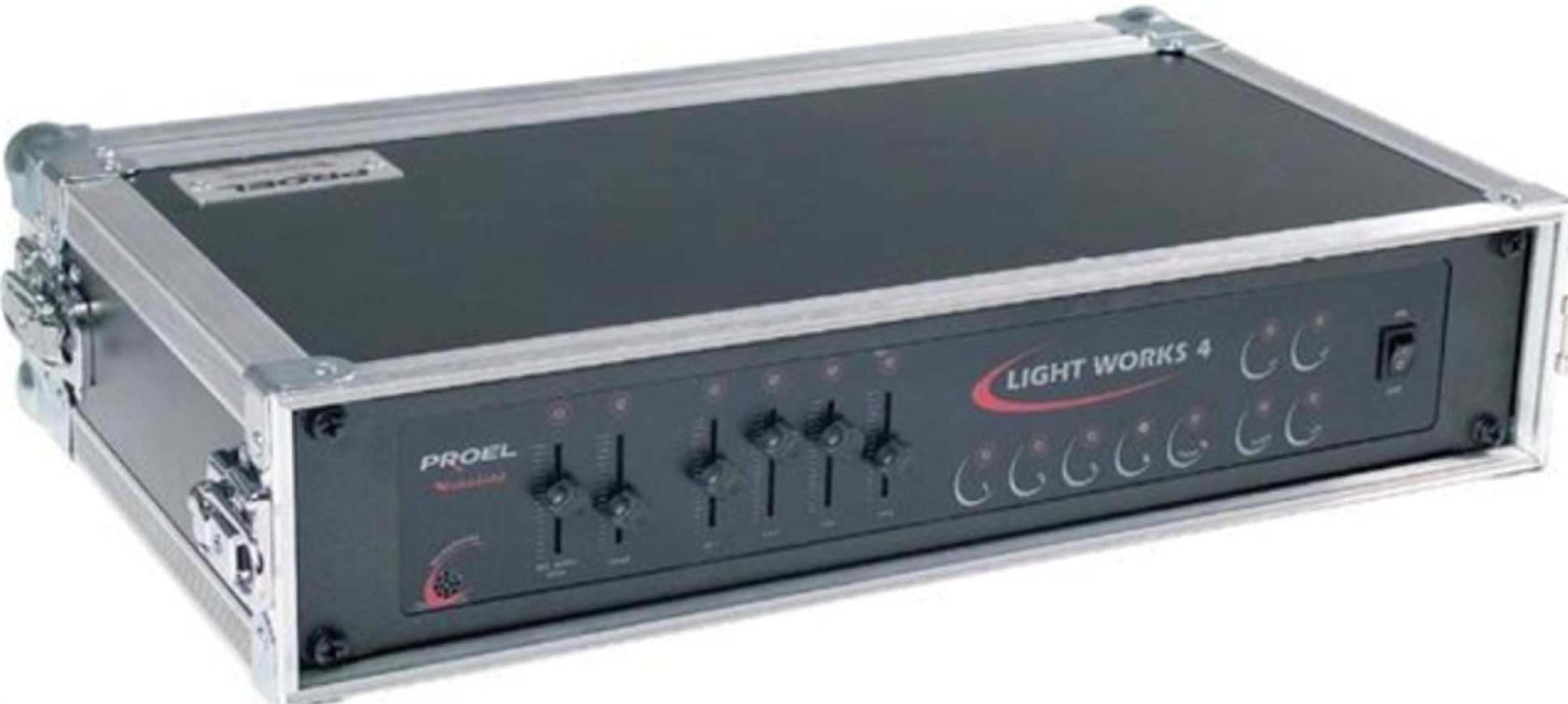

Oggi ho aperto una scatola delle eredità facente parte dell'attrezzatura di un amico installatore che non c'è più (ogni tanto apro qualche scatola tra le tante) e ho trovato un dispositivo dall'aspetto professionale, incorporato in una valigia metallica rinforzata, apribile da due parti. Dalla parte anteriore si accede ai comandi, da quella posteriore agli ingressi, alle uscite e all'alimentazione. La foto che pubblico non è mia avendola trovata in rete (è identico e ho ritenuto inutile fotografarlo) ma in rete le informazioni sono scarse.
Il dispositivo è denominato: Proel LFW4K, e da quello che forse in parte ho capito è che dovrebbe essere un mixer. Quello che non mi è chiaro è se il dispositivo è in grado di accettare direttamente un flusso sonoro in ingresso e pilotare in autonomia un carico luminoso a tempo di musica o va abbinato a qualche altro accessorio.
In altri termini:
si tratta in definitiva di un circuito per luci psichedeliche sofisticato o si tratta di qualcosa di più complesso e pregiato?
Grazie per l'attenzione.

Sembra un dimmer. Forse a 4 canali. Le boccole XLR sul retro non sono per l'audio ma per la linea DMX.

Dopo aver cercato quello che l'OP non ha voluto fornire (foto non completamente sgranate), si conferma che è un dimmer a 4 canali.
Il controllo non è DMX, ma ha un ingresso per l'audio. Ci sono 32 patterns di lampeggiamento dei canali che seguono il ritmo della musica. Si può disattivare questa funzione e usarlo come semplice dimmer.

Grazie per la risposta Foto Utenteboiler, il dispositivo si presenta bene ma credo che a me serva a poco, a meno di tornare indietro di una cinquantina d'anni. Come dimmer probabilmente non lo avrei mai utilizzato ma forse come generatore di luci psichedeliche si... :ok:

Centralina luci programmabile della Proel, per orchestre o piccoli spettacoli, personalmente non l'ho mai usata, ma molti anni fa ho aiutato ad allestire un paio di spettacoli, e mi sembra di ricordare che quel "coso" avesse anche due pedaliere, una con quattro comandi ed una con due, da collegare dietro con un paio di connettori rettangolari (ma le funzioni proprio non me le ricordo)

Ho un oggetto molto simile, ma marchiato JB System, dovrebbe essere un dimmer con ingresso analogico, fatto per essere comandato con consolle luci con sistema 0-10V, l'antenato del DMX
Oltre alla funzione dimmer ha alcune funzioni per essere utilizzato in automatico: le luci psichedeliche con ingresso audio e dovrebbe avere anche la funzione "chase" (luci che si accendono e si spengono in sequenza)
Se lo vuoi rimettere in funzione, il connettore a sei poli si chiama Han-6 della Harting
