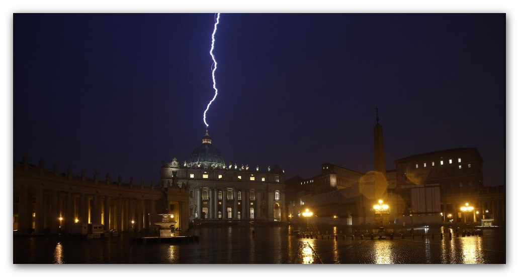

Tornando a parlare a sentimento metto una bella foto, sembra un'impresa?
Fare foto di questo tipo è molto facile in realtà. Se sei di roma in una giornata con temporale imposti la macchina fotografica per fare esposizioni a ripetizione di 8-10 secondi, la piazzi su un cavalletto e una foto di questo tipo in giornata la porti a casa. Io stesso ne ho fatte un paio.

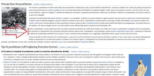

Salve a tutti
Ora non ho tempo di rispondere approfonditamente, ma aggiungo che le fonti che dicono la stessa cosa sono in aumento:
https://it.wikipedia.org/wiki/Parafulmine
Saluti a tutti da Alberto

AlberManR ha scritto:Non mi stupisco per il fatto che persone non esperte dell’argomento pensano che il parafulmine è fatto per attirarli e per non farli cadere in zone più pericolose, ma mi stupisco per il fatto che nel 95% dei siti in cui si parla di questo argomento, nei quali ci dovrebbero essere informazioni espresse da esperti del settore, si dice la stessa cosa. Persino su Wikipedia.
deciditi! Accetti o no Wikipedia? Tra l'altro è una fonte rigettavile. Le fonti che citano sono in fondo e sono 2 in croce. Guarda se lì dice quella frase oppure no
Wikipedia va guardata la versione inglese e le fonti che cita. Di solito quella è attendibile (di solito). Ma vanno assolutamente viste le fonti.
Visto che non abbiamo fretta trova una fonte vera: tesi di dottorato, rivista scientifica accreditata, etc, etc (e mi dispiace "ha da esse in inglese" o meglio tesi di dottorato o di laurea potresti pure trovarle in italiano ma è improbabile).
Non fare cherry picking...
