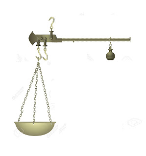

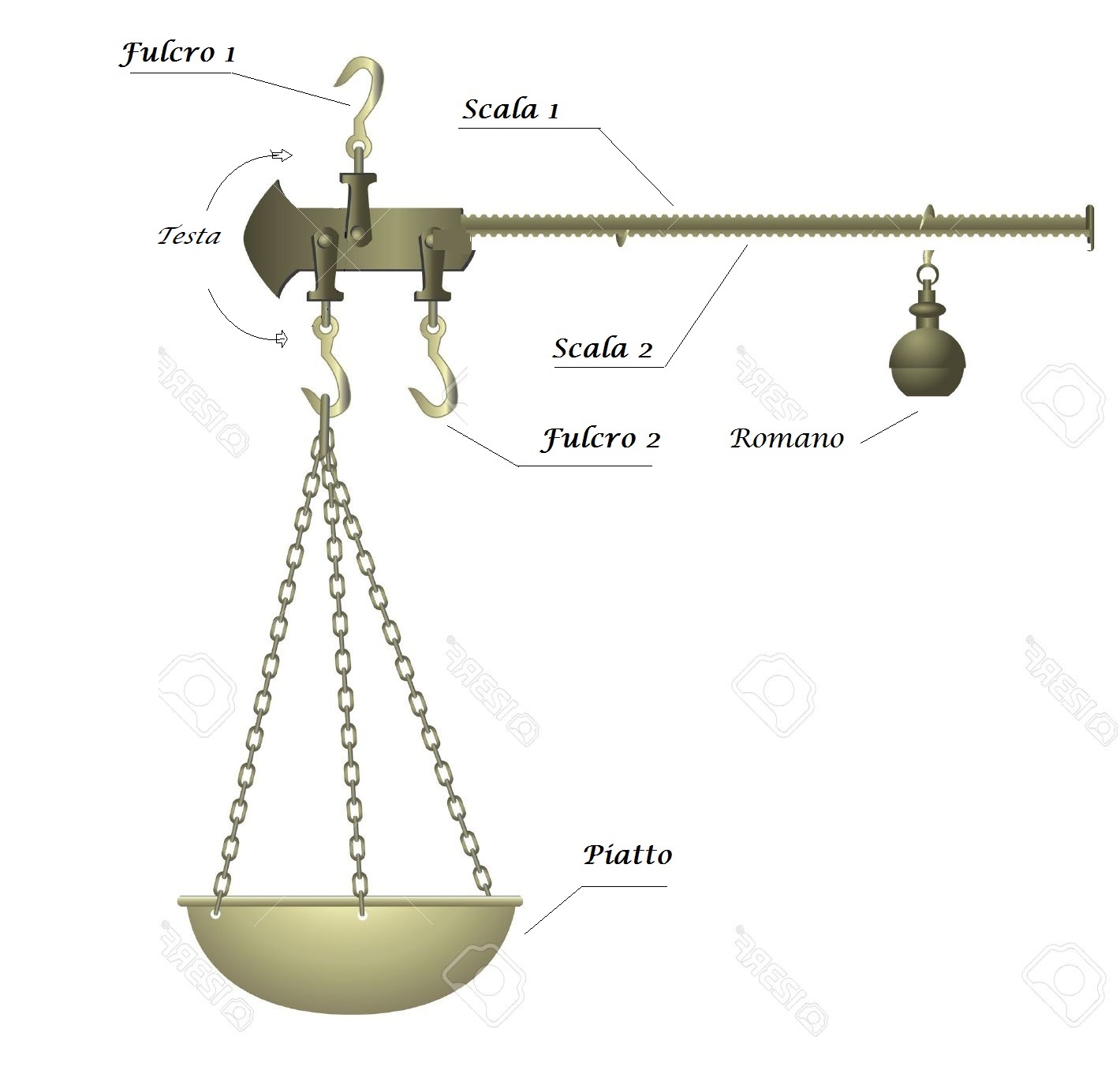

Stadera,ovvero bilancia a bracci asimmetrici. E di origine molto antica.
E’ composta da un piatto che non può essere tolto, due fulcri, un peso mobile detto romano, un braccio a doppia graduazione. La mia ha un braccio di circa 35 cm per una portata di 5Kg su fulcro 1 e 15 kg su fulcro 2, il romano pesa 630 gr.
Una bilancia a bracci simmetrici modello “ giustizia” per avere la stessa portata deve essere accompagnata da 14 pesi da 1Kg, 1 da 500 gr. e 4 da 100gr, poco agevole per essere portata in giro per fiere e mercati e sicuramente più costosa.
Il funzionamento? Quello teorico è noto a tutti: romano * spazio1 = peso ignoto * spazio2
Quello pratico un po’ più difficile: con il giusto movimento si fa ruotare il piatto intorno alla testa ed il romano su se stesso scambiando così fulcro1 con fulcro 2.
Poco indicato per scopi farmaceutici almeno che non si ragiona a spanna più,spanna meno…
Dimenticavo: Questo dimenticato strumento era sicuramente presente nel laboratorio di Galileo,Leonardo da Vinci & Co. Non disprezzatolo, ha fatto la sua storia.

[8] Re: Stadera
Volevo solo rispolverare il ricordo dando per scontato che fosse nota.Mi accorgo che molti non l'hanno mai vista di presenza ed ancor meno usata, sarò ora più preciso.
Predni arbitrariamente una qualunque asta e poni il gancio del fulcro in manira asimmetrica.
Sulla parte cortissima agganci e sigilli il piatto, sposti il romano dall'altra parte del braccio, quando tutto è bilanciato fai una tacca e scrivi 0, ovvero:
peso piatto * s1 = romano * s2 = 0Kg
L'ufficiale metrico provinciale con 2 kg campione. Posto questo peso sul piatto la bilancia si doveva bilanciare sulla tacca 2Kg.
Presumo di si.
Assolutamente no. A fine corsa c'era un fermo sigillato. Poteva però ruotare attorno all'asta.
L'asta della mia bilancia ha tacche a passo di 50 gr. Si pesavano legumi,pesci, tocchi di carne...
