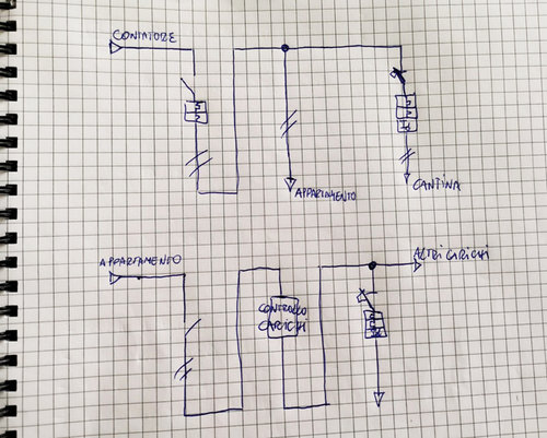

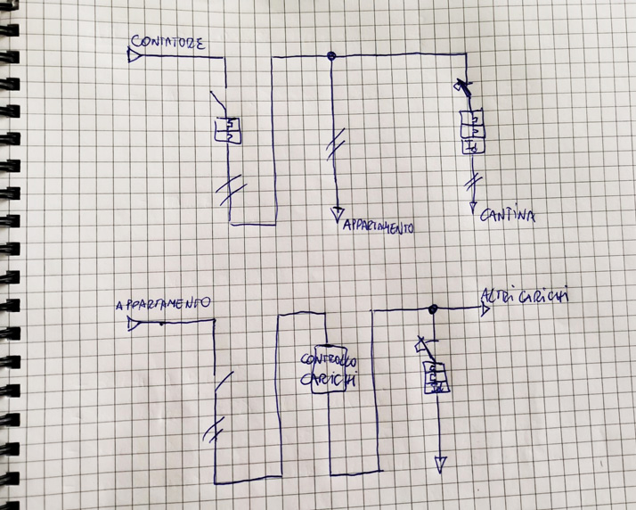

Ho una domanda, a cui non riesco a trovare risposta.
La 64-8 specifica quando e in quali casi è obbligatorio l'utilizzo dei differenziali.
Nella verifica di un progetto elettrico di alcuni appartamenti (sistema TT) ho notato che a valle del contatore è stato installato un interruttore MT da cui parte una linea (non protetta) che alimenta il quadro di appartamento che ha come generale un sezionatore.
In relazione tecnica viene chiarito che essendo il cavo di collegamento in doppio isolamento e il quadro di appartamento in materiale termoplastico la protezione differenziale non è necessaria.
Sinceramente da progettista non avrei agito in questo modo ma non sono certo di poter segnalare la cosa come una inadempienza normativa.
Voi cosa ne pensate?
Provo ad allegare un disegno fatto a mano.

Messaggioda Foto UtenteFranco012 » 25 lug 2022, 18:12
Per quello che ne so:
La protezione differenziale per il montante e la protezione differenziale per i locali adibiti ad abitazione sono due cose diverse:
  • la prima non è obbligatoria là dove sussistano determinate condizioni (isolamento, assenza di masse);
  • la seconda è sempre obbligatoria.
Quindi, a valle del sezionatore nell'appartamento ci dovrà necessariamente essere la protezione differenziale (come per la cantina), mentre per il montante non è necessaria.

[4] Re: Quando è obbligatorio il differenziale?
Messaggioda Foto UtenteGioArca67 » 25 lug 2022, 19:31
Nei sistemi TT la protezione differenziale va messa prima (a monte) di eventuali masse da proteggere.
Quindi se fino al centralino non ci sono masse, non c'è nulla da proteggere e non serve un differenziale a monte del centralino stesso.

[5] Re: Quando è obbligatorio il differenziale?
Messaggioda Foto UtenteSediciAmpere » 25 lug 2022, 21:22
Mi trovo d'accordo con la relazione tecnica
Ovviamente, le linee che partono dal quadro appartamento devono essere protette da differenziali immediati, da 0,03A
