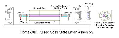

Cosa vuol dire all'interno di una cavità risonante? Non è il cristallo ad essere la cavità risonante?
Dipende dal tipo di barra.
Quelle piu vecchie erano realizzate come cavita' risonanti a se stanti, con le due facce perfettamente parallele (o al massimo emisferiche con un raggio molto elevato), e coperte direttamente con strati di dielettrico riflettente depositati in modo che gli spessori fossero in risonanza (se non ricordo male, un quarto della lunghezza d'onda dell'emissione), uno riflettente al 100% ed uno semiriflettente (quello da cui usciva il raggio) ... questo semplificava moltissimo la realizzazione (bastava un tubo in ceramica come contenitore, qualche lampada intorno, lineare o a spirale, ed un supporto da un lato per tenere allineata la barra al centro) pero' dava alcuni possibili problemi, se il dielettrico non era di ottima qualita' poteva rovinarsi, cosi come si poteva rovinare per graffi o danneggiamento meccanico.
Cosi si passo' agli specchi esterni, le facce della barra venivano molate o perfettamente piane e parallele e poi rivestite con una copertura antiriflesso (per emissione non polarizzata), oppure molate e lucidate all'angolo di Brewster corrispondente alla lunghezza d'onda di emissione (per emissione polarizzata), e poi la barra viene allineata all'interno di una cavita' risonante formata da due specchi, di solito uno piano ed uno curvo, a volte entrambi curvi, ma esiste anche la cavita' ad anello, dove si usano 4 specchi per creare un "circuito" luminoso, comunque in tutti questi casi il risuonatore, o cavita' risonante, e' esterno alla barra stessa.
L'immagine e' quella di una cavita' Nd:YAG, ma il principio e' identico.
Lo svantaggio e' che e' necessario un maggior lavoro di allineamento in fase di costruzione e l'assemblaggio risulta piu complesso, il vantaggio e' che se uno degli specchi si rovina (o anche la barra, ci sono stati casi in cui pompandogli dentro troppa energia le hanno rotte a causa dell'eccessivo stress termico), basta sostituire l'elemento rovinato e riallineare, ed inoltre se i supporti e la geometria della cavita' lo permettono si possono usare diverse barre con la stessa cavita'.

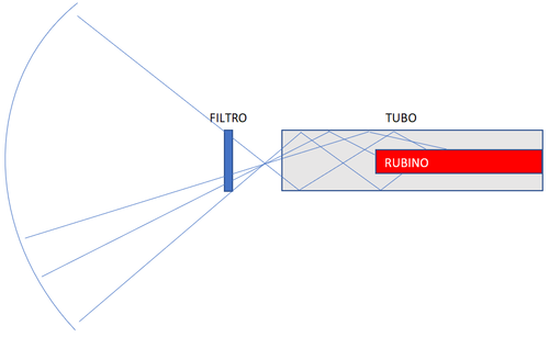

Ok, pensavo alla cavità risonante come all'involucro riflettente che conteneva il tutto.
Adesso ti espongo un'idea che mi è balenata nella mente a proposito di utilizzo con il sole:
mettiamo di avere uno specchio parabolico puntato verso il sole. Poco prima del punto di fuoco mettiamo un filtro passa banda UV. Poco dopo il punto di fuoco mettiamo un tubo con l'interno a specchio con all'interno il nostro sistema laser (specchio semi riflettente, cristallo, specchio riflettente).
Facendo due conti a spanne, 1 mq di parabola porta circa 1 kW, che diventano 100W circa di luce ultravioletta.
In questo modo che risultato pensi si otterrebbe?

La barra YAG deve essere illuminata di lato, le due estremità della barra puntano su due specchi di cui uno semiriflettente. Non è possibile ( per quanto ne sappia ) alimentarla da uno dei due lati.
Inoltre la barra necessita di raffreddamento. Dove lavoro ci sono 7 laser YAG per taglio lamiera, appena ci sono problemi nel raffreddamento ad acqua la barra si rompe.
essendo la barra immersa in acqua la vedo dura a farci arrivare la luce del sole dall'esterno.

Temo scarso lo stesso ... la luce solare che raggiunge la terra contiene circa il 5% di ultravioletti (fortunatamente per noi), cioe' circa 50W per kW, e questo include l'intero spettro UV, probabilmente, cosi ad occhio, in quei 50W di UV ci saranno forse 1W nello spettro utile per eccitare il dopante della barra (fra i 350 ed i 410nm) e niente verde, c'e' la possibilita' che non basti neppure per iniziare l'emissione.
Forse, ma e' un'enorme forse e non credo sia stato gia provato, se si riuscisse a concentrare quei 5W in un raggio e pilotare la barra assialmente attraverso lo specchio dielettrico (che dovrebbe essere realizzato su misura in modo da riflettere i 694.3nm dell'emissione al massimo, ed allo stesso tempo NON riflettere gli UV) si potrebbe arrivare all'eccitazione, ma non essendo il pilotaggio in luce coerente non so quanto efficente potrebbe essere, forse qualche decina di mW di uscita ad essere molto ottimisti ?
Quello che e' stato provato e' pilotare assialmente una barra con un diodo laser, con gli specchi realizzati su misura (il posteriore riflettente il rosso e trasparente agli UV, il frontale semiriflettente per il rosso e riflettente per gli UV), ed hanno ottenuto circa 35mW di uscita con circa 1200mW di ingresso, ma le condizioni sono diverse da quelle che ipotizzi tu, il pilotaggio avviene gia con luce coerente e monocromatica ed e' doppio (lo specchio frontale riflette anche gli UV, che riattraversano la barra una seconda volta) ... qui c'e' un esempio di uno che se l'e' fatto in casa, e si vede quanto poco sia efficente
