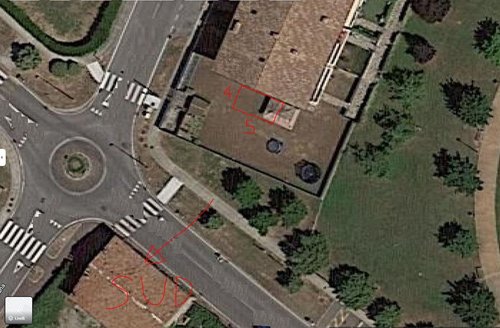

Vorrei chiedere il vostro parere per l'acquisto di una pergola fotovoltaica.
Abito al piano a terra e non ho un tetto utilizzabile, l'abitazione è rivolta a sud ed abbiamo il sole praticamente tutto il giorno, le dimensioni della pergola dovrebbero essere circa 5x4 metri; e, avendo un'auto elettrica che carico di notte, vorrei completare la pergola con delle batterie di accumulo.
Ad oggi ho trovato due sole Società che si definiscono "specializzate" ma esternalizzano parte del lavoro (elettricista) e non si occupano delle opere murarie e la cosa mi lascia perplesso.
Vorrei sapere se conoscete aziende in zona (io sono di Palazzolo sull'Oglio in provincia di Brescia) che si occupano dell'istallazione di pergole fotovoltaiche preoccupandosi di tutto il lavoro, sarebbe interessante anche avere recensioni dirette ove possibile.
Grazie.
All. Foto dell'abitazione dall'alto.

Solitamente le ditte che appaltano costruzioni per energie rinnovabili, hanno una filiera di collaborazione, grazie alla quale sono in grado di fornire l'opera "chiavi in mano".
Considera che non si tratta solo di montare dei travi di legno o altro, ma va realizzato anche un basamento in calcestruzzo, e laddove sia necessario perché non esistente, un riparo per il posizionamento di inverter e batterie.
O la ditta impiantistica ha anche il ramo edile, o il contractor si appoggerà ad altri collaboratori. Non è escluso che possano anche chiedere a te di provvedere, fornendoti le caratteristiche della pergola.
Con le misure che hai a disposizione comunque, non credo tu possa andare oltre i 3,7 kWp. Un po' pochini se vuoi anche utilizzarli per l'autoconsumo.

L'idea della pergola fotovoltaica mi è sempre piaciuta ma non ne ho mai installata una purtroppo.
Gli unici impianti fotovoltaici su pergola li ho installati in qualche attico a Roma, ma solo per conto terzi.
Si potevano installare in edilizia libera purché fossero pergole e non tettoie.
La pergola deve essere aperta su tre lati e deve essere ad aria passante, non deve proteggerti dalla pioggia ma solo dal sole.
I moduli devono essere posizionati in modo che la pioggia li attraversi.
Una volta un funzionario del comune venne per accertare che la pensilina ad aria passante fosse rimasta tale anche dopo l'installazione dei moduli.
Sulla pergola, in genere in legno, posizionavo i profili di alluminio adatti (vanno bene anche quelli per lamiere grecate se i travetti di legno non sono troppo distanziati). I morsetti tengono separati i moduli.
L'ideale però è concepire la struttura in legno (o alluminio) per il fotovoltaico.
Cioè realizzare la struttura in legno in modo da evitare anche i profili di alluminio (o ridurli al minimo).
Se dovessi realizzarla ti consiglio vivamente i MODULI BIFACCIALI, producono di più, sono più resistenti e sono anche trasparenti, il TOP su pensilina. I prezzi si stanno abbassando al punto che a breve si dice costeranno quanto quelli monofacciali.

Ciao Attilio, grazie per la risposta.
é esattamente come dici, infatti per el opere murarie devo pensarci io.
Per Inverter e batterie avevo in mente di posizionarle nel box. Comunque prima di uscire a prendere misure e vedere realmente cosa c'è da fare fanno in modo che praticamente hai scelto da chi andare, questo dal mio punto di vista non mi fa piacere, probabilmente hanno già tanto lavoro che non ne hanno bisogno di altro.
Secondo te è un investimento che non vale la pena? io attualmente ho un auto full electric che carico la notte con la presa di corrente classica, ho un contratto fisso abbastanza conveniente (con 4,5 kW) almeno per il prossimo anno, poi scadrà e sicuramente il prezzo aumenterà.

attilio ha scritto:Con le misure che hai a disposizione comunque, non credo tu possa andare oltre i 3,7 kWp. Un po' pochini se vuoi anche utilizzarli per l'autoconsumo.
planaremagico ha scritto:Se dovessi realizzarla ti consiglio vivamente i MODULI BIFACCIALI, producono di più, sono più resistenti e sono anche trasparenti, il TOP su pensilina. I prezzi si stanno abbassando al punto che a breve si dice costeranno quanto quelli monofacciali.
Grazie della dritta, è quello che mi aspetterei dai venditori che ho contattato, ma purtroppo ho trovato persone troppo "impegnate" per dare questo tipo di consigli, si limitano a scrivere sul preventivo che visto la difficoltà di reperimento del materiale non sanno nemmeno dirmi quali moduli marca e modello potranno installarmi.
Ho in mano preventivi da 30k e non so nemmeno cosa mi verrebbero ad installare.
Sono io che sono troppo "pignolo" e che voglio le cose chiare o è normale?
