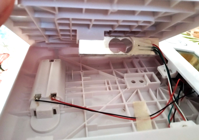

Salve avre bisogno di un chiarimento su un problema che si è verificato ieri alla mia bilancia elettronica pesa alimenti che puo' misurare fino a 3kg.
Senza nessun urto, o altro evento traumatico la bilancia ieri ha cominciato a dare i numeri, nel senso che i pesi ottenuti erano completamente sbagliati in eccesso. Ad es. 1kg di pasta andava fuori scala, 1 bicchiere d'acqua oltre 600g ecc. Altra cosa strana anche se lasciata ferma non si spegne dopo qualche minuto come faceva prima.
Pensando che fossero le pile ormai scariche ne metto delle nuove ma il risultato non cambia.
Vorrei ripararla solo per non creare altra spazzatura visto il costo irrisorio e magari il fatto che non è un danno irreparabile.
Avete qualche suggerimento?

Se vi e' stato appoggiato sopra un peso eccessivo (direi dai 5Kg in su) anche senza urti, e se e' un modello economico, che probabilmente non ha finecorsa meccanici, puo essersi deformato il supporto flessibile su cui e' incollato il ponte (di solito in alluminio), in quel caso anche riportarlo perfettamente allineato non sempre risolve il problema (se la deformazione e' eccessiva ed i punti piu sottili si fessurano o crepano, anche di pochissimo, non avra' mai piu le stesse caratteristiche meccaniche che aveva in origine)

Come gia' detto il mio obbiettivo era sapere se qualcuno conosceva qualche "hack" per ritarare la bilancia dato che il malfunzionamento che osservo è quello di dare un peso maggiorato .
La bilancia non è stata sottoposta a carichi eccessivi, anzi fino a pochi minuti prima aveva funzionato correttamente e fatto una pesata precisa. Successivamente (minuti dopo) la pesata risultava esageratamente sbagliata.
So bene che le bilance economiche le tirano dietro, ma era solo per evitare di buttare un oggetto che magari con una semplice riparazione poteva ritornare a funzionare.

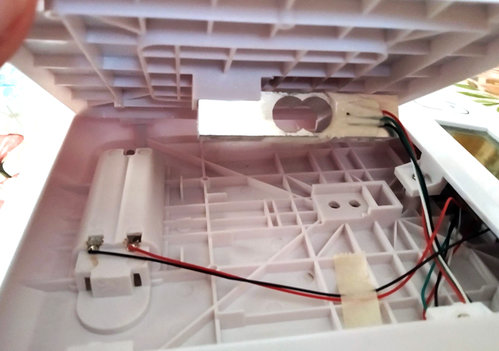

Allego foto del pezzo in alluminio che fa la pesata
