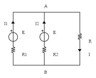

Salve a tutti,
forse la tematica è stata già affrontata in passato o forse la mia domanda è troppo banale ma nonostante abbia cercato anche in rete non ho trovato nulla a riguardo.
Parliamo di un classico impianto fotovoltaico collegato alla rete ENEL (vedi immagine sotto)
Immagine
come fa l'inverter ad annullare l'erogazione di corrente da parte dell’ ENEL e fare in modo che la corrente venga erogata esclusivamente dall'impianto fotovoltaico (in presenza di sole ovviamente)
Non si tratta di due generatori di tensione in parallelo con la stessa tensione??
admin ha scritto:Solo se i generatori sono perfettamente uguali la corrente del carico si suddivide tra di essi in parti uguali.
Per semplicità supponiamo due generatori in continua con la stessa forza elettromotrice E (che è la tensione che si misura a vuoto) ma diverse resistenze interne
La tensione sul carico è U_{AB}. Le correnti dei due generatori sono date da
\begin{array}{l}
{I_1} = \frac{{E - {U_{AB}}}}{{{R_1}}}\\
{I_2} = \frac{{E - {U_{AB}}}}{{{R_2}}}
\end{array}
quindi
\frac{{{I_1}}}{{{I_2}}} = \frac{{{R_2}}}{{{R_1}}}
le correnti cioè si ripartiscono in modo inversamente proporzionale alle resistenze interne dei generatori.
Solo se le resistenze interne sono uguali, le correnti sono uguali
grazie a tutti coloro vorranno spiegarmi questo tecnicismo in parole semplici.

Non si tratta di generatori di tensione in parallelo, ma l'inverter è assimilabile ad un generatore di corrente, ha correnti di corto circuito similari a quelle di esercizio.
Prova a rifare lo schema con un generatore di corrente ed uno di tensione.

Simile, ma non uguale. In quello di Admin le E sono uguali, nel nuovo caso non è detto.

Foto Utentepiffi, prova a risolvere questo semplice esercizio, determinando le correnti nei tre rami, dove il generatore fotovoltaico è rappresentato con un generatore di corrente ideale, la rete di distribuzione con un generatore di tensione ideale, mentre la resistenza rappresenta il carico utente

Messaggioda Foto UtenteGioArca67 » 22 ago 2022, 14:40
È utile calcolare la potenza erogata dal generatore di tensione.
È utile anche rifare i conti con una Ru di 46 ohm e poi da 11,5 ohm.
Cosa succede?

Messaggioda Foto Utentepiffi » 24 ago 2022, 14:56
provo a risolvere l'esercizio proposto da admin:
nel primo caso (Ru=23ohm) abbiamo Iu=230/23=10A che è proprio uguale a If fornita dal fotovoltaico e di conseguenza Ir=0
nel secondo caso (Ru=46ohm) abbiamo Iu=230/46=5 e quindi Ir=-5A (cambia verso) cioè regalo corrente all'enel
nel terzo caso (Ru=11,5ohm) abbiamo Iu=230/11,5=20 e quindi Ir=10A (sono costretto a prelevare corrente anche dall'enel) che si sommano ai 10A erogati dal fotovoltaico
e fino a qui la teoria sta in piedi ma nella realtà io sapevo che i generatori di corrente non esistono. Nella realtà un generatore di corrente non è altro che un generatore di tensione variabile che cambia la sua tensione in base al carico in modo da erogare sempre la corrente desiderata, giusto?? ma in questo caso la tensione non deve rimanere sempre costante (ovvero 230V)??
grazie a tutti

Messaggioda Foto Utenteguzz » 24 ago 2022, 15:22
piffi ha scritto:Nella realtà un generatore di corrente non è altro che un generatore di tensione variabile che cambia la sua tensione in base al carico in modo da erogare sempre la corrente desiderata, giusto??
E cosa ti fa pensare che un inverter sia qualcosa di diverso da questo?
piffi ha scritto:ma in questo caso la tensione non deve rimanere sempre costante (ovvero 230V)??
Hai mai misurato la tensione di rete? Non è praticamente mai 230 V.
Il distributore si impegna a mantenerla entro il range 230 V ± 10%
Quindi se anche l'inverter ha in uscita una tensione leggermente più alta di quella di rete, che problemi crea?
