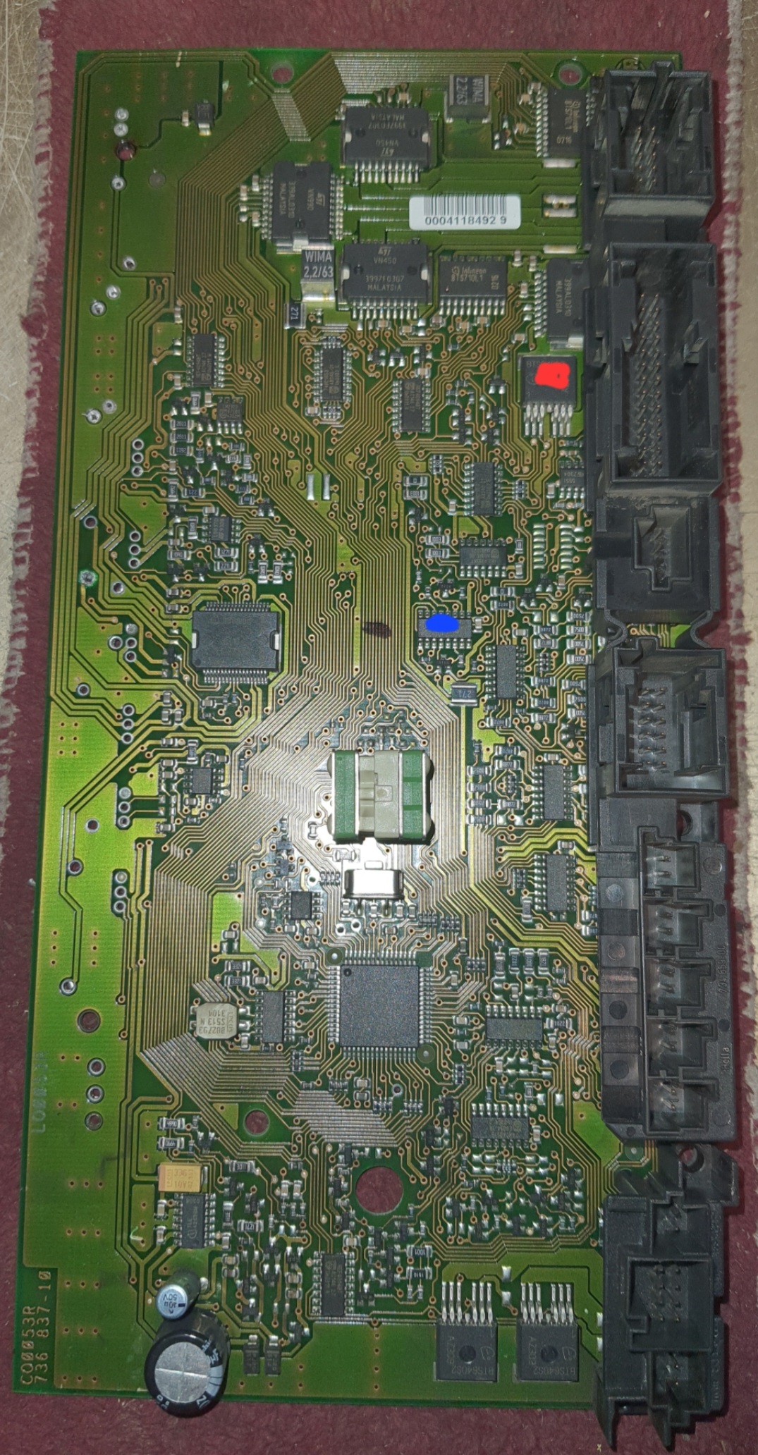

allora,avrei il modulo posteriore della Mercedes, e270 (w211) che non mi fa aprire il cofano posteriore ne da telecomando e ne da maniglia ,o almeno il vecchio proprietario o chi per lui ha pensato bene di eliminare il pulsantino annesso alla maniglia ed ora sono rimasti 2 fili monconi che segnano 12 volt ma non sono in grado di accendere neanche una lampadina di posizione,quindi non possono che essere del segnale dell'apriporta,quindi ho seguito i cablaggi che mi portano per il motore ad un "diciamo" mosfet a 7 piedini ,evidenziato in rosso che ho misurato e da in modalità diodo 500 con negativo a drain positivo a gate e/o source e 2000 con positivo a drain e negativo a gate e 3000 con negativo a source,invece il segnale apriporta parte da 1°piedino dell'ic che segno in blu

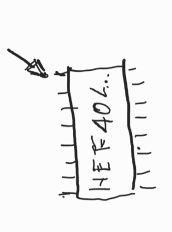

ps il componente di potenza è un BTS640S2 che sarebbe un Interruttore di alimentazione Smart Sense lato alto,invece l'ic porta la scritta hef4049bt ed in base l'ordine della scritta dovrebbe partire dal 8° piedino,se poi il mal funzionamento possa dipendere da altro non ne ho la più pallida idea

Detto ciò,in automotive l importante è discriminare,durante una ricerca guasto i componenti efficienti da quelli guasti,per arrivare a questo sono necessari gli schemi elettrici ed una autodiagnosi che riesca ad entrare in tali funzionalità,a mio avviso date le tue conoscenze elettroniche non che quelle dei membri del nostro amato forum,molto probabilmente è anche possibile ripararlo,se avessi lo schema elettrico riusciresti in primis a capire quei due fili a cosa servono,poi ripristini l impianto,vedi cosa non funziona,in oltre collegando l autodiagnosi vedresti che tipo errori leggi in centralina.Informazioni indispensabili al fine di riparare il guasto almeno lo schema ci vorrebbe che ti metterebbe davanti ad entrate ed uscite del modulo SAM.Così risulta difficile.

ok ducelier,mi sa che tralascio e lo riassemblo (dopo averlo dissaldato con non poche difficoltà) posso sempre mettere un relè comandato da maniglia per l'apricofano, l'unica cosa che spero è di non aver fatto danni,dato che ho provato ad accendere la macchina perché mi serviva,senza la centralina sam ma il motore non parte,ho provato a connettere parzialmente i connettori sulla PCB tralasciando quelli del modulo della spinottiera/fusibiliera (che comprende anche i cavi più grossi di alimentazione) e non è partita nemmeno ,anzi,sono apparsi dei guasti sul cdb,pensate che quando la riassemblo come in origine funzioni tutto regolarmente...?

no no ducelier, grazie,come dicevo sono riuscito a risaldare il portafusibili alla PCB madre ( e ti assicuro che non è un 'operazione facile,e per fortuna è ripreso tutto a funzionare) e dulcis in fundo l'apriporta sotto contatto alla maniglia funzionava ,(forse quei cavi mozzatti che andavano al contatto erano un po ossidati) l'unica cosa è che non si apre da telecomando ma solo se si va manualmente alla maniglia ma,stavo per dissaldare gli SMD quando era tutto ok...

Bene dai qualcosa hai risolto.....per quanto riguarda il telecomando adesso andrebbe discriminato se è lui oppure il SAM se hai due telecomandi o chiavi prova con tutte e due con pila nuova e vedi.
