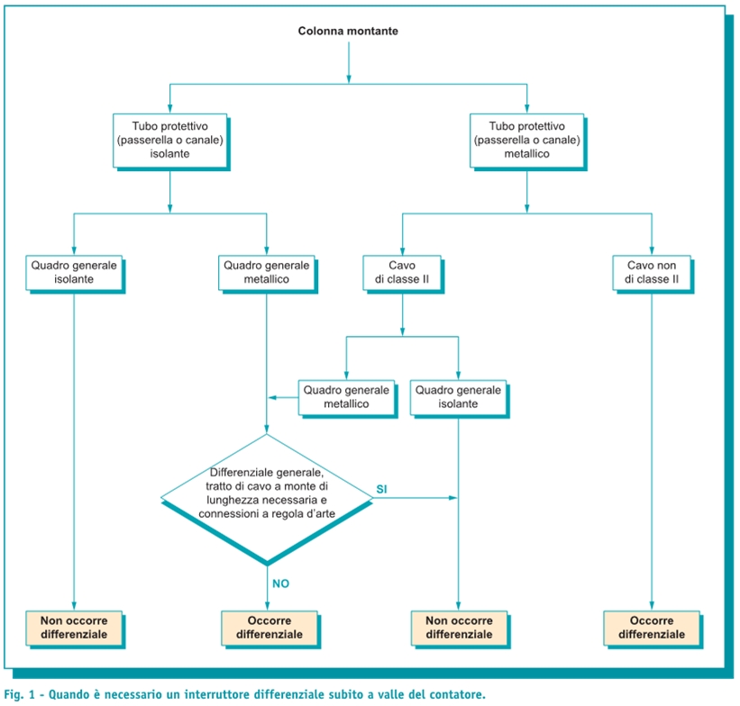

Il cavo di collegamento è quel cavo che collega il contatore del distributore al primo dispositivo di protezione dell'utente questo cavo che deve far parte di una conduttura priva di masse, solitamente un tratto molto corto (entro i 3 metri) che sbuca nel classico centralino con installato un MT (DG o DGL) a protezione della linea montante.
Alle volte associato al MT si deve installare anche un differenziale per vari motivi che illustro nella seguente tabella tratta da TNE.
