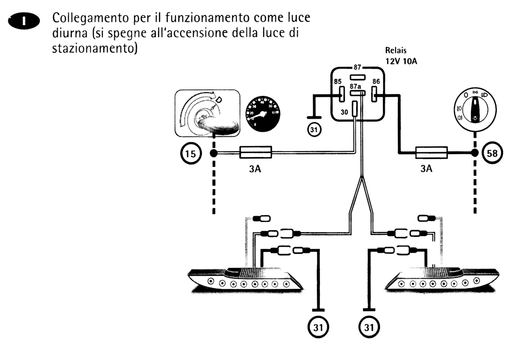

Ciao , la mia necessità è di aggiungere due luci a led diurne che vorrei azionare tramite un pulsante che comanda un relè. La batteria sarebbe sempre quella dell auto ma L impianto lo vorrei creare senza intaccare la centralina . Grazie

I drl a led si possono installare come da normativa del Codice della Strada perché sono un elemento migliorativo sulle auto non provviste . Mi sono informato prima di procedere all acquisto dei componenti. Ora avrei bisogno di uno schema d istallazione grazie
L'intervento per realizzare un impianto luci diurne su un'auto che ne è sprovvista è perfettamente legale, purché vengano rispettate le regole previste in questo caso.
Ti consiglio di scaricare da Internet il Decreto dirigenziale 6 novembre 2013 del Ministero delle Infrastrutture e dei Trasporti (pubblicato nella Gazzetta Ufficiale n. 271 del 19 novembre 2013), che riporta puntigliosamente tutte le istruzioni tecniche e burocratiche (lo inserisco anche come allegato).
In sintesi, l'iter è il seguente:
Per quanto riguarda lo schema di collegamento elettrico, allego quello utilizzato per la mia auto, fornito dal costruttore delle luci diurne omologate (AEG - modello LK 18).

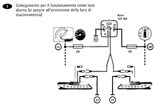

Lo schema d'installazione è sostanzialmente quello raffigurato al post [6].
I contatti di potenza del relè (n. 30 e n. 87a) sono normalmente chiusi, per cui le luci diurne vengono normalmente sempre alimentate (dal punto "15"), purché il quadro elettrico dell'auto sia acceso.
Se però vengono accese le luci di posizione (manualmente oppure in automatico), la bobina del relè (morsetti n. 85 e 86) viene alimentata dal punto "58", i contatti n. 30 e n. 87a si aprono, e le luci diurne non vengono più alimentate. Tutti i punti contrassegnati con il n. 31 sono posti a massa, ossia perennemente collegati al polo negativo della batteria tramite il telaio e la carrozzeria dell'auto.
