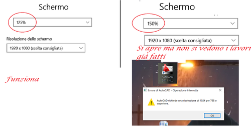

Ho lavorato al PC con Autocad 2011...ad un certo punto mi accade ciò che riporto in foto.
Grandezza caratteri 125% - Autocad 2011
Grandezza caratteri 150% Autocad non accetta questa impostazione (vedi foto).
é la scheda grafica? Suppongo di si perché lo fa con tutti i monitor che ho provato.ùUn aiutp?
Anche il mouse diventa più lento...però in impostazioni rimane al massino.
Butto il PC?
Autocad 2011 e Win10

Non è affatto un problema hardware.E' un problema comune di Windows 10/Windows 7, con Autocad. O dimunuisci lo scaling oppure vai su un monitor con una risoluzione grafica maggiore.

Ho risolto o forse era un falso problema.
Riferendomi alle foto precedenti.
Scrivevo che con risoluzione 150% Autica si Apre ma non si vedono i lavori fatti prima.
Mi sono accorto che non è così.
Se clicco sul file LAVORO in risoluzione 125% ok,si apre.
Se clicco sul file LAVORO in risoluzione 150% si apre disegno1...al che vado a cercare il file LAVORO e lo apro tranquillamente.
Non me ne ero accorto prima...dovesse servire a qualcuno.
