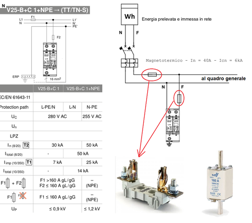

Salve, come va montato tale scaricatore: OBO Bettermann - limitatore di sovratensione V25-B+C 1+NPE.
Ho creato un piccolo schema è giusto. Grazie

Quale schema?
Puoi chiarire?

ciao quello in allegato lato destra

Io non ci capisco nulla.
Cosa indicano le frecce rosse?

i tipi di fusibile da acquistare e installare

Dalla scheda tecnica si evince che se a monte vi è una protezione da non più di 160 A non serve il fusibile f2. In pratica lo scaricatore è autoprotetto fino a 160 A.
Nello schema proposto non serve nemmeno il fusibile f1.
È possibile che l'energia fatta passare durante l'attivazione dello scaricatore sia sufficiente a far scattare il magnetotermico.
In tal caso lo si potrebbe mettere a monte del magnetotermico ma con in serie con un fusibile da 50 A e cavo da 6mm².
Foto UtenteGioArca67

Ciao grazie per la risposta. Scusa allora, perché sulla scheda tecnica di installazione del "Limitatore di sovratensione V25-B+C 1+NPE" della OBO Bettermann, mi porta i fusibili per il montaggio.
Scheda Tecnica - Guida rapida d'installazione:
https://www.obo.it/out/media/02-100_MA_49522720_CombiController_V25-B+C...-280V.pdf
Ti allego la scheda. Grazie di nuovo

Il magnetotermico da te previsto svolge la funzione di protezione espletata da f1.
