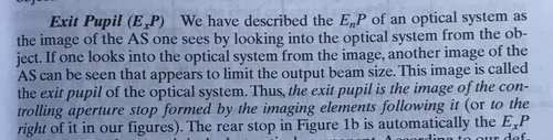

Se lo definisco come il diametro del mazzetto di raggi che trovo a una specifica distanza, in particolare quella ottimale di utilizzo che hai detto, allora si capisce.

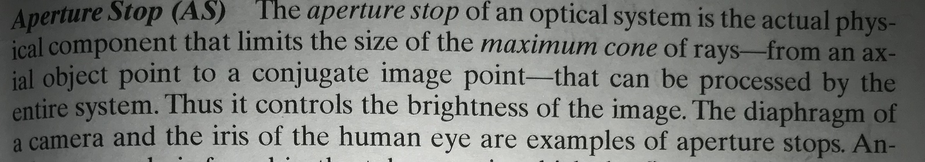

Mi piacerebbe però a questo punto capire perché formalmente il libro Optics, terza edizione, dei tre Pedrotti, la definisce così (AS = Aperture Stop, che io traducevo sopra con diaframma):
Vedi in particolare la parte in italico.
Il resto delle risposte sono intuitive e vi ringrazio, ma per ora vorrei capire questo che ho scritto sopra.
E' la confusione solita che fanno gli Inglesi quando scrivono in inglese
Seriamente, gli "stop" (o aperture stop) sono "il valore di apertura" di un diaframma, non il "diaframma" stesso (da fare attenzione al fatto che la scala e' invertita, piu il valore di "stop" e' elevato, piu il diaframma e' chiuso e meno luce passa) ... detto in modo il piu semplice possibile, e' quanta luce passa attraverso il foro centrale del diaframma (in quel caso, appunto, l'immagine) secondo se e' piu o meno aperto, ed ogni "stop" corrisponde al raddoppio o al dimezzamento del valore precedente, che poi loro usino "stop" anziche' "diaphragm" perche' secondo loro "diaphragm" e' una cosa diversa, e' colpa loro se non sono capaci a scrivere in inglese ed ogni volta che lo fanno causano confusione

Questa la loro definizione di AS:
Ancora non mi è chiaro, se considero la loro definizione.
Se per pupilla d’uscita intendono l’immagine dello stop formata dalle lenti che sono alla sua destra, non vedo come questa possa diventare equivalente a quella che hai dato tu: il diametro del mazzetto di raggi alla distanza utile di osservazione.
Il mio dubbio iniziale ce l’ho ancora: la loro definizione è intrinsecamente legata al punto in cui si forma l’immagine dell’AS, che non è in generale quello utile di osservazione che dicevi.
Boh…
Grazie comunque.
