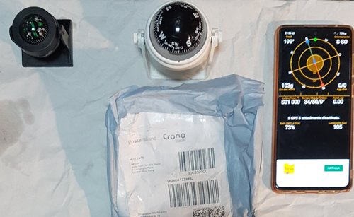

ciao ragazzi,sapete se c'è modo di riconvertire la polarizzazione ad una bussola immersa? ho già fatto presente al venditore del problema e correttamente mi hanno rimborsato,però buttarla senza almeno provarci a sistemarla.... :roll:
(è quella centrale)

Scusa ma non credo si possa parlare di polarizzazione inversa ma di quadrante invertito.
Devi quindi invertire il quadrante e non mi sembra possibile...se è serigrafato sulla bussola come fai?
Certo è che se si può magnetizzare si può anche smagnetizzare e quindi rimagnetizzare ...sento odore di costoso.

sei proprio sicuro che sia invertito?? :-)
entrambe le bussole potrebbero segnare giusto! :-)

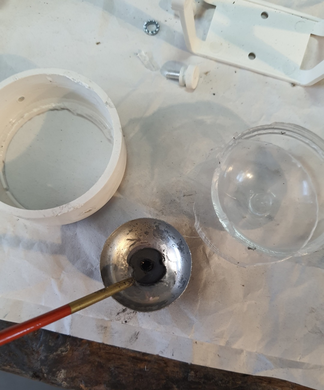

theodoro l'ho voluta aprire o "rompere"per meglio dire,ed all'interno del cupolino serigrafato c'è un magnete che a fatica ho rigirato di 180° ma ora il problema è come riempirla col petrolio bianco e renderla anche ermetica #-o ,temo che finisca in discarica

Non me ne volere. . ma quella bussola segnava giusto.
E' che quella bussola deve essere installata su una plancia, quindi non la guardi dall'alto, ma la vedi solo da un lato E il pallino (che ti segna 210°) ti indica la direzione (rotta) che stai tenendo. Non te la devi immaginare dall'alto, ma che la guardi di lato.

cioè allucinante.. allora nse ho distrutto una bussola perfetta.. non avevo riflettuto a questa cosa.. #-o
io le bussole le ho sempre guardate dall'alto..

Allucinante è il fatto che il venditore ti ha restituito i soldi :D :D :D :D :D
Se ci fai caso, se quella la guardi dall'alto vedi poco, mentre invece i numeri sono stati messi li per essere visti lateralmente.

però rimane il fatto che non avrei un posto ad altezza uomo per poter osservare la bussola orizzontalmente ma posso alloggiarla nei dintorni del quadro strumenti (che sono più bassi)
o quanto meno è restrittiva come uso,nel senso che una che punta il nord la posso anche sganciare ed usarla per il carteggio,questa invece sarebbe confusionaria da usare :mrgreen:
comunque l'ho riattaccata alla menopeggio ed anche all'asciutto fa il suo lavoro solo che oscilla di più..

Quelle sono bussole per uso prevalentemente nautico, sono proprio fatte cosi, perche' in genere vanno montate davanti al pilota o nelle vicinanze, in un posto abbastanza alto perche' le possa guardare senza distogliere gli occhi dalla navigazione, quindi in pratica le guardi di lato, mai dall'alto.
Nel tuo caso le altre due segnavano il Sud in avanti, viste dall'alto, mentre quella segnava, correttamente, il Sud vista da dietro, di fianco.
