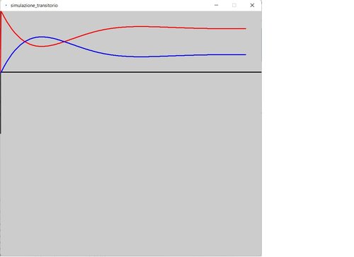

pare funzionare, ora il risultato preliminare:
blu tensione ai capi di C, fondo scala 10 V
rosso corrente I1, fondo scala 10 A
Se assomiglia al risultato, migliorerò la parte grafica

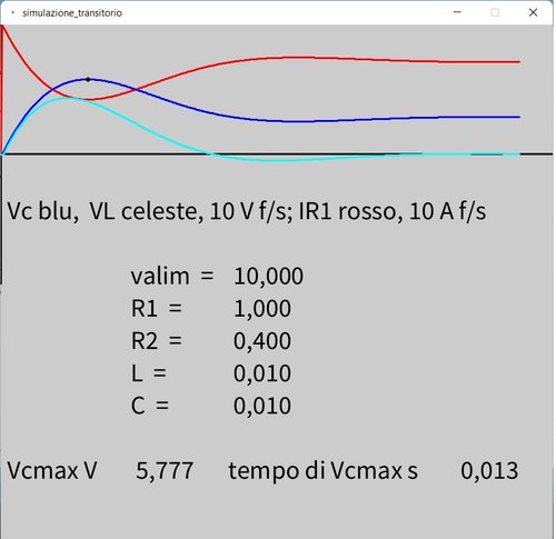

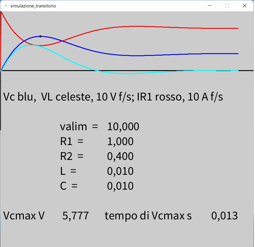

Aggiorno risultato.
Il valore massimo della tensione ai capi del condensatore mi risulta 5,777 V, in corrispondenza del tempo di 0,013 secondi; nel grafico, in corrispondenza sulla traccia blu è riportato un puntino nero.
confermate i valori ?

Ricopio dal post 2:
Preferisco calcolare solo integrali, non derivate.
Come integrazione numerica adopero la formula dei rettangoli, quella più rudimentale.
Per ridurre l'errore occorre tenere basso l'intervallo di integrazione rispetto alla dinamica del sistema.
Nel calcolo ho usato 200 passi.
I calcoli li ho svolti per divertimento e per dimostrare a me stesso che sono ancora capace a programmicchiare.
Sono anche io sono moderatamente interessato a conoscere altri approcci e confrontarli con il mio.
//modello del gruppo R1,R2,L,C
IC = I1 - IL; //corrente nel condensatore
IL = IL + VL*(dtempo/L); //corrente nell'inmduttore come integrale della tensione
VL = Vc -R2*IL;// tensione ai capi dell'induttore
Vc = Vc +IC*dtempo/C;// tensione ai capi condensatore come integrale della corrente
I1 = (valim - Vc)/ R1; //calcolo corrente dalla tensione ai capi di R1
