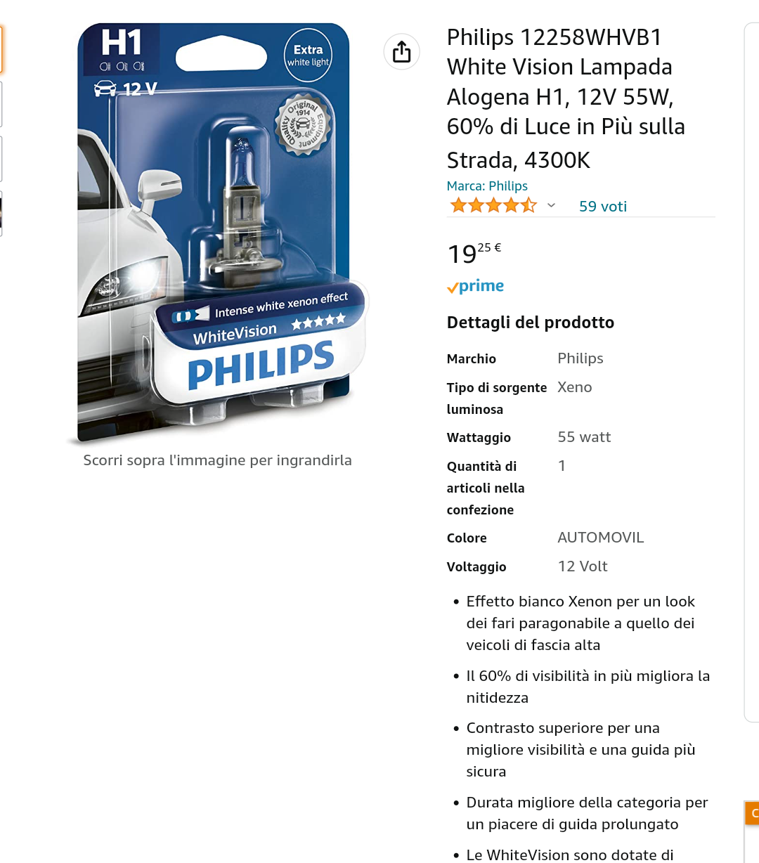

Io pensando di migliorare le cose, ho acquistato queste lampadine:
in offerta a 7 euro in un supermercato (Panorama) , ma devo dire che le cose non mi sembrano migliorate granche':
ho notato forse un leggero miglioramento, e solo una tonalita' diversa, piu' vicina al bianco (pallido) rispetto al precedente giallo (pallido)
Secondo voi da cosa dipende?

Le buone lampadine che hai acquistato sicuramente aiutano; infatti consiglio di stare sempre su marche buone come Osram e Philips.
