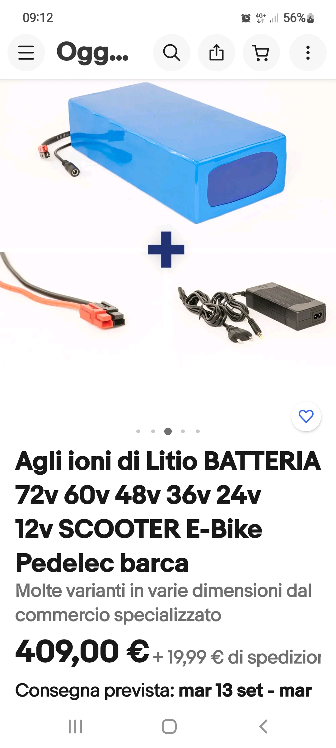

Attenzione a quei pacchi di batterie, che girano parecchie ciofeche.
Sono fatte tutte usando gruppi serie/parallelo di 18650, ma secondo il tipo di celle possono risultare con correnti diverse ed energia immagazzinata molto diversa da quella dichiarata.
Esempio, https://www.aliexpress.com/item/1005004515582968.html , la classica "ciofeca cinesata" di infima qualita', che peraltro nel titolo e' gia presente un'elemento per stabilire che e' un falso, cioe' l'indicazione "13S3P" ... che significa 3 serie da 13 celle in parallelo fra loro (si vede anche dal fatto che lo spessore e' di soli 60mm).
Le migliori celle 18650 sul mercato (a meno di non andare a fregare un pacco di batterie ad una Tesla
) sono le Panasonic da 3300mAh reali, sempre ammesso che usassero quelle, il pacco sarebbe da 9900mAh, non certo da 20000, ma dato che probabilmente non usera' quelle celle ma le classiche 18650 standard a basso costo, da 2200mAh reali massimi, il pacco sara' quasi sicuramente da soli 6600mAh (se non addirittura meno, avessero usato celle difettose), in pratica un vero "pacco"
Per avere 20AH, servono 78 batterie (13S6P), ma solo se sono quelle della migliore qualita', se un venditore rifiuta di mostrare quali celle usa, quasi sicuramente e' una truffa.

booh ,secondo me non ha alcun senso spendere 300/400/500 € in batterie per un mezzo (tipo bici elettrica) che ti garantisce al massimo 40/50 km a ciclo completo e sappiamo che le batterie si usurano in fretta in questo modo,quindi ammettiamo 10 km per salvaguardare le batterie che siano agm o litio tanto poco importa dato che se uno li compra a litio le prende sotto dimensionate in ampere/h altrimenti ci vorrebbe un mutuo,ed entrambi non tollerano le scariche profonde (anzi, le litio non tollerano neanche la carica al 100%)
